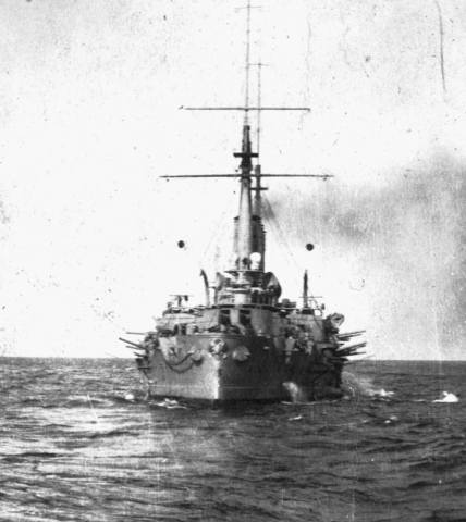

Алексей, смотрите,тут появляются еще 2 дальномера, бльше пока ни где не замеченные.....
Да, с дальномерами что то не ладно.....
Александр Бурков пишет:
А он не мог передвижным быть, один на оба борта, катаясь по рельсам как например прожекторы кормового мостика?
Теоретически и практически такое было. Только дальномер не катался, а переставлялся  с борта на борт, на тумбы для него установленные.
На верхнем фото видно, что дальномер стоит на тумбе правого борта и развёрнут "по носу", а с левого борта стоит такая же тумба и на таком же месте, только она пустая и развёрнута "на борт".
На нижнем фото тумбы уже стоят на других местах и каждая имеет свой дальномер.
Это можно объяснить так: Изначально, корабль был снабжён только одним дальномером и его могли при необходимости переставляли с места на место. В дальнейшем, корабль получил ещё один дальномер, а место расположения их было изменено на более удобное и практичное выявленное во время службы. Модернизация, так сказать......

Дам Вам одну наводку с "загадкой"
...попробую ответить.
Левая фото- думаю "Пантелеймон" сразу-же после модернизации, период 1911г- 19??.( но не позднее 1914г) Присутствуют носовые грузовые краны. Затрудняюсь назвать конец периода, по причине незнания даты снятия с крыши 305мм башен рубок командира (или комендоров?) башни, и установки там новых прицелов.На фото эти рубки присутствуют.
Правая фото- период с сентября 1914г по ~24 мая 1915г. В сентябре 1914 года сняли носовые грузовые краны, а ~24 мая 1915года на носу установили т.н. фор-трал. На фото носовые краны отсутствуют и фор-трала еще нет.
Это как раз мой "Пантелеймон", блин дальномеры на мостике круто выглядят...)
Изменено: Александр Бурков - 12.10.2014 09:35:08
Всё правильно! Загадка была в носовых шлюпочных кранах. Это основной ориентир, который даёт ответ на расположение дальномеров на носовом мостике.
Теперь Вы знаете, где на модели должны стоять дальномеры.
