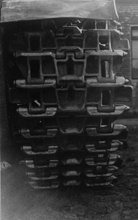

А были ещё и необычные сочетания траков в одной гусенице.
Фото со стр. 59 книги М.Коломийца по КВ-1с и КВ-85.

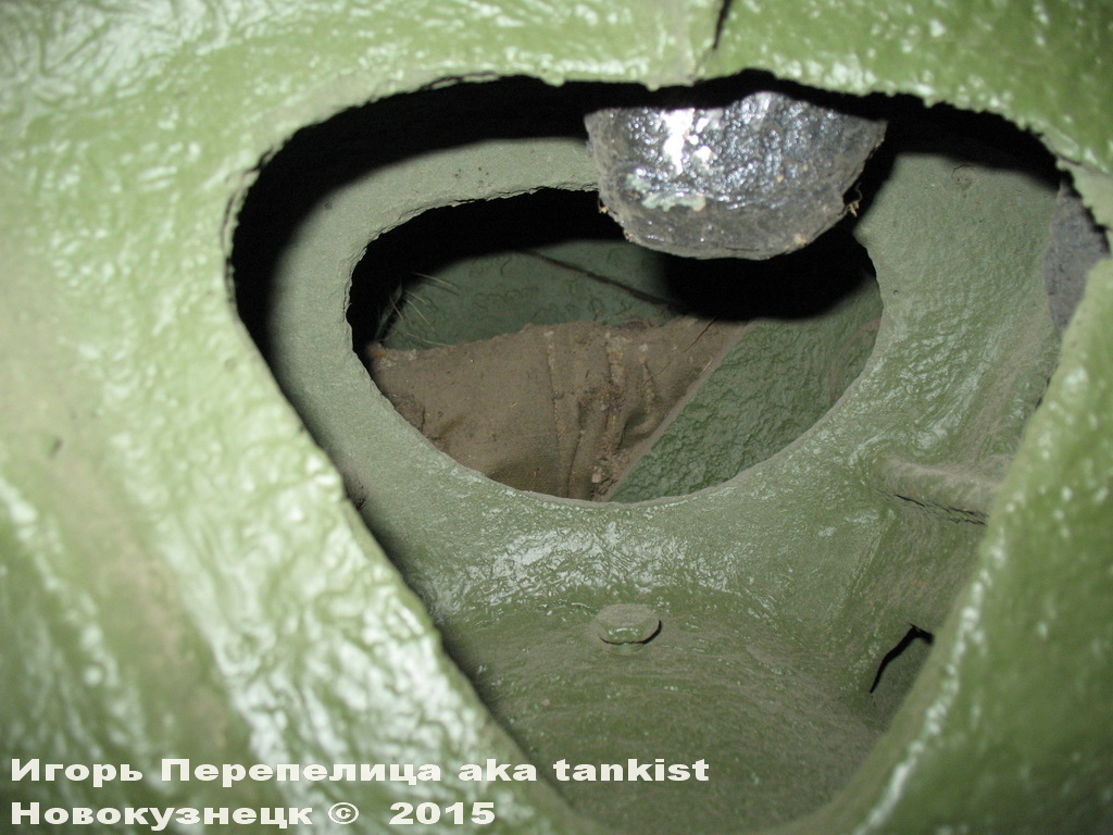

Так как я хочу сделать люки для посадки/высадки экипажа рабочими, задумался, а как же должен выглядеть башенный люк изнутри? На имеющихся фото о конструкции закрепленного на нем оборудования можно составить очень приблизительное предстваление:
Есть вот такое видео по объекту 238 от Ивана Зенкевича. К сожалению, часть видео без звука почему-то, да и хорошего крупного плана люка я так и не нашел. Выкладываю скрины того, что удалось увидеть.
Как мне видится - на военных фото ручка люка (по центру сверху) кожаная. Держится на двух креплениях. Более массивные части слева и справа от ручки - элементы замка люка (неподвижные). Сам запирающий механизм находится в башне. С одного из ракурсов с видео Зенкевича это видно. Также видно, что приваренная ручка люка отличается от тех, что на военных фото. Скорее всего ручка уже новодел.
При этом на некоторых фото она выглядит как железная, но не очень четко. Так что ХЗ...
Кирилл Халевин написал:
Согласен, явно не приварная.
Тоже это заметил
Или изменение, присущее очень поздним машинам. Все-таки объект 238 вобрал в себя черты самых последних КВ-1С
По "закрывашке" изнутри очень похоже на такой механизм:
Поищи фото люка заражающего ИС-2. Там все видно. Конструкция ровно такая же. Вот заодно одно такое фото и чертеж башни то-ли КВ-85, то-ли ИС-1
О, спасибо, то что надо! Думал поискать люк ИС-1/2, но засомневался, насколько он идентичен с КВ-1Сным
Прям то что доктор прописал!
