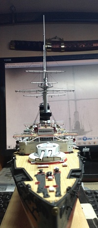

РапОрт. " Стоячий такелаж". Завершил самую "опасную" работу с моделью, при которой в результате всех "верчений" и "хватаний голыми ручками" умудрился "не наломать дров". Пострадал лишь один "выстрел ПМ сетей " по правому борту, (оторвал) который был "водворён на свое законное место" после завершения работ по проводке штагов.
 Что у меня получилось с такелажем "запечатлел для истории" . Фото не уменьшал. смотрите "первую серию"-

Что бросилось в глаза, блоки управления гафелем сделаны не совсем правильно.
Михаил, Миша , СПАСИБО!. Есть схема с блоками на гафеле? Для будущего-бы ОЧЕННО пригодилась :) . А то у меня только общая схема от О. Курти.
Саня
Vxodnoi написал:
Саш, да там схема-то особо не нужна.
Посмотри на музейной Микасе, там прям хорошо такелаж видно. ;)
Твоюматьнихренасебе!  :o
Привет, Саша.
Вот это уже полный нагляд. Як на ладони. Сикарно.
Но, для поворчать, шлюпы, гады, немного гадят сию шикарнейшую картину. Надо всё-таки, по-моему, их слегка "подгадить", и вёслы бы другим цветом, потемнее.
А гафель можно и так оставить, что-то похожее я видел у Асахи. У Микасы, на тех фото, что есть, всё попроще выглядит.
С уважением, Юрий.
tellllur,Юра СПАСИБО за оценку моего труда! А . про то чтобы "не поворчать не получится" .-так я "обеими руками" -ЗА ! Полезную  критику .во всех вопросах я даже  (hi). Советы обратить внимание, на тот или иной недостаток модели,приводят к тому что в конце модель только становится НА ПОРЯДОК ЛУЧШЕ. Всё о моделизме одному не под силу знать, зато вместе МЫ СИЛА! );
ШЛЮПИИ я  буду "обгаживать" смывочкой , но не все, а те что стоят на переходном мостике. и те которые остались . и будут подвешены к шлюп-балкам на юте.. Те шлюпии в которых уложены весла.(на рострах)боюсь уже добавлять смывку. её излишки оттуда будет почти невозможно убрать. И может получиться так что, "слишком загажено" оказаться. Завтра начну наносить смывку , так-как уже пора будет заканчивать работы на юте,- и переходить к якорно-цепному хозяйству..
А с гафелем мне не совсем понятно- если трос должен подходить снизу болка то как тогда -сам блок будет держаться. А так как изобразил я - получается что блок зажат силой тяжести гафеля. unk() В общем непоняточка. Буду искать инфу.
С Уважением-Саня.

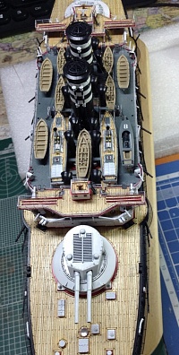

РапОрт. "Шлюп-балки и крамболы"
Поработал маленько над шлюп-балками. Шлюп-балкам которые будут устанавливаться на юте корабля добавил ФТД блоки от "Eduard". На " макушки" добавил от себя обухи.
Шлюпбалкам для шлюпок расположенных на переходных мостиках добавил тросы и обухи. Эти шлюп-балки возможно ещё дооборудуются системой блоков и талей.
Крамболы доукомплектованы ФТД от "Eduard"- блоки и цепи.-
С уважением- Александр.

РапОрт." Исправление бегучего такелажа на гафеле и нанесение смывки на внутренние поверхности шлюпок".
Так было на гафеле вначале-
А теперь. окончательный вариант выглядит вот так-
При переделке такелажа на гафеле пользовался вот такой схемой из книги О .Курти. " Постройка моделей судов"-
Миша Родин- СПАСИБО , что указал на необходимость ИСПРАВИТЬ такелаж на гафеле! 8D
Юра Рассохин- tellllur, "обгадинг" шлюпок произвёл-
ТАК БЫЛО до твоего совета-
а ТАК ПОСЛЕ-
Рисунок  Рисунок
"Обгаживанию" подверглись ВСЕ ШЛЮПКИ. хотя вначале я планировал  нанести смывку только в катера что стоят на переходных мостиках.
Юра- ещё один твой ПОЛЕЗНЫЙ совет "воплотился в жизнь"- 8D
