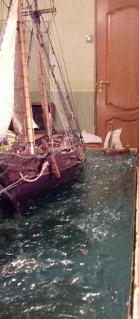

Бот Св. Гавриил в бурном море у берегов Камчатки, Попытка построить первую деревянную модель, поместить ее в штормящее море и населить экипажем...
