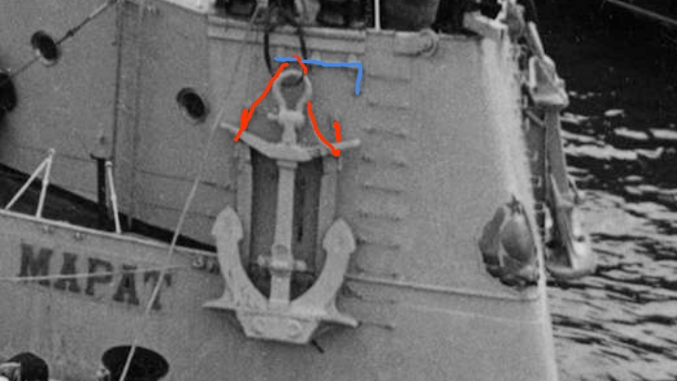

А где замки для этих самых якорей...?
Да и якоря кмк крупноваты...

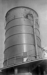

Всем добрый день! Мало ли, вдруг пригодится. Чёрная "верёвочка" на фотографии, проходящая через рым ("скобу") якоря - это пертулинь, представляет собой оклетневанную цепь или трос, серые "цепочки", охватывающие шток - называются рустовы, горизонтальная "палочка", отмеченная голубым цветом, на которую крепятся рустовы, - якорная машинка.
