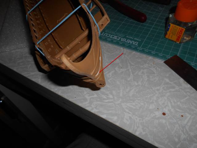

 Полностью собрал и склеил корпус карфагенца, собрался вклеивать  трапы и обнаружил у себя одну неприятную ошибку- нижняя палуба прекрасно просматривается сквозь люки. На ней надо было создавать "дощатую поверхность" ещё в начале сборки корпуса модели.
РисунокРисунокРисунокРисунок
Быстрый способ с бумажным настилом смотрится не очень.
Будем подбирать другой быстрый способ.

Андрей, этот способ не подойдёт по трём причинам. Слишком велико расстояние от линейки до размечаемой поверхности ( 20-24 мм), линейка может поцарапать окрашенную палубу, размер просматриваемой поверхности (приблизительно 80Х50 мм) больше  проёма люка ( 22Х22 мм).
Склоняюсь к изготовлению накладных площадок пролезающих в люк.

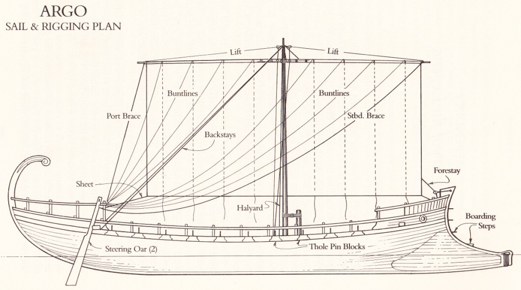

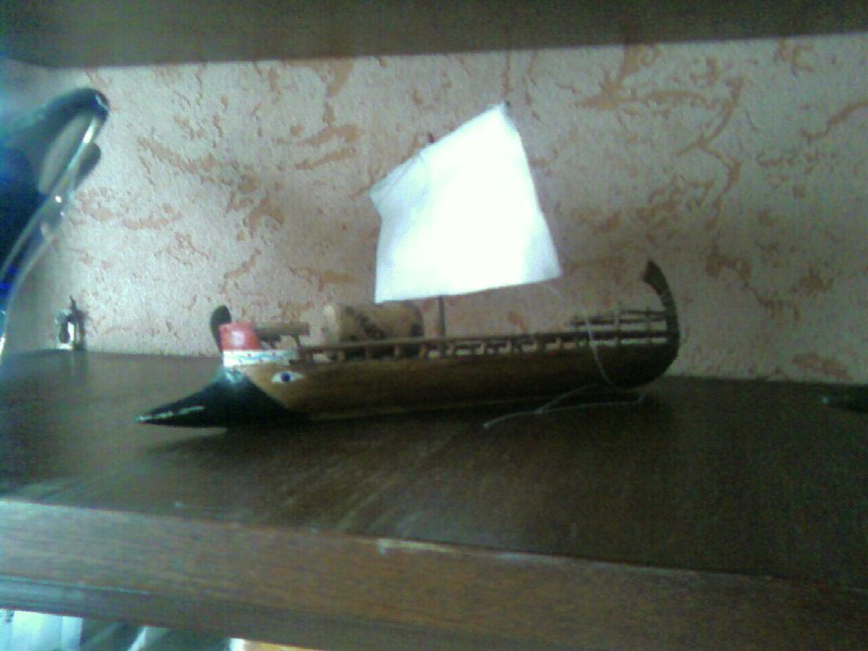

У меня в дальних планах "Арго". Собрал по нему что нашел. Пока вырисовывается 144 масштаб. На триеру замахнуться духу не хватает :)
Александр, Антон, Игорь, спасибо на добром слове.  Увы, до оценки  "отлично" не хватает трёх с половиной баллов. Нижнюю палубу нужно изготавливать  при сборке корпуса. Особенно это необходимо на карфагенских моделях от "Звезды", кроме люков просматривается прорезная кормовая часть.  Теперешний "разрезной" способ не полностью оправдывает возложенные на него надежды, нужен цельный кусок.
IgorSky написал:
А что такой маленький масштаб???
У меня лежит в недоделанных - "Арго" Тима Северина 1/72 и то я считаю что маленький, больше надо было делать.

А вы какими чертежами пользовались?
Когда начинал ещё интернета не было. Делал чертежи по фотографиям из журналов. Вроде не ошибся) Но буду переделывать.
