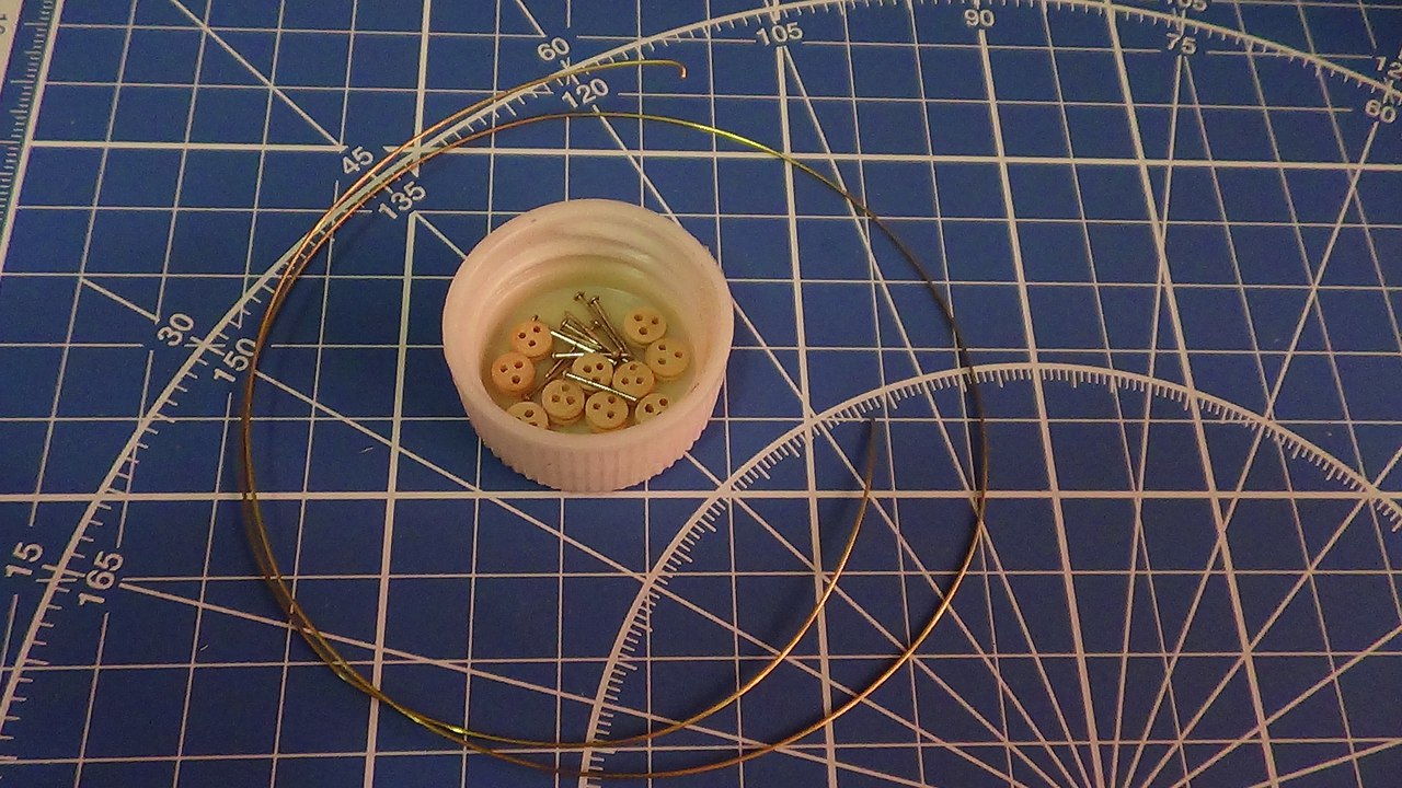

Подготовил и установил нижний ряд юферсов:

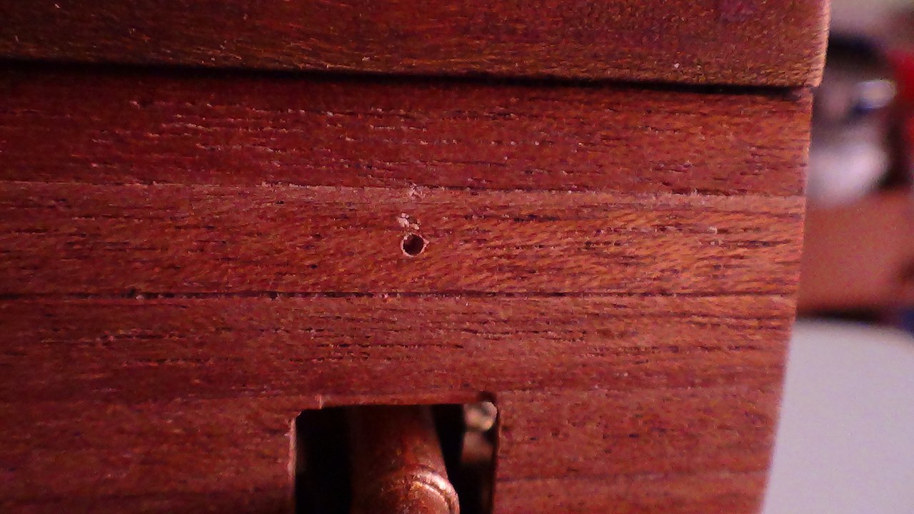

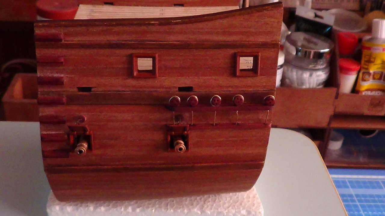

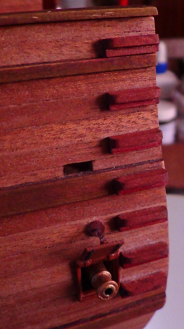

Далее сделал и прикрепил рамки орудийных портов (на нижней палубе вместе с крышками):
Затем изготовил и приклеил ступени наружного трапа:

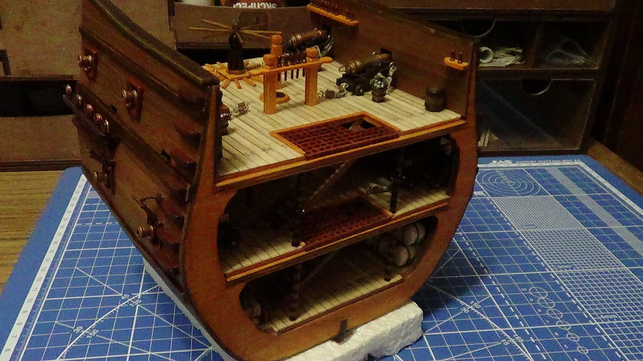

Вот так теперь выглядят оба борта:

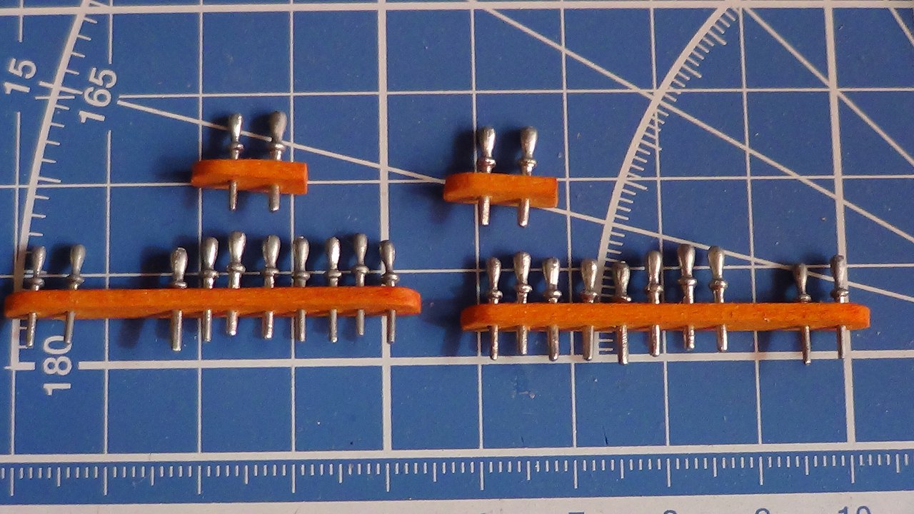

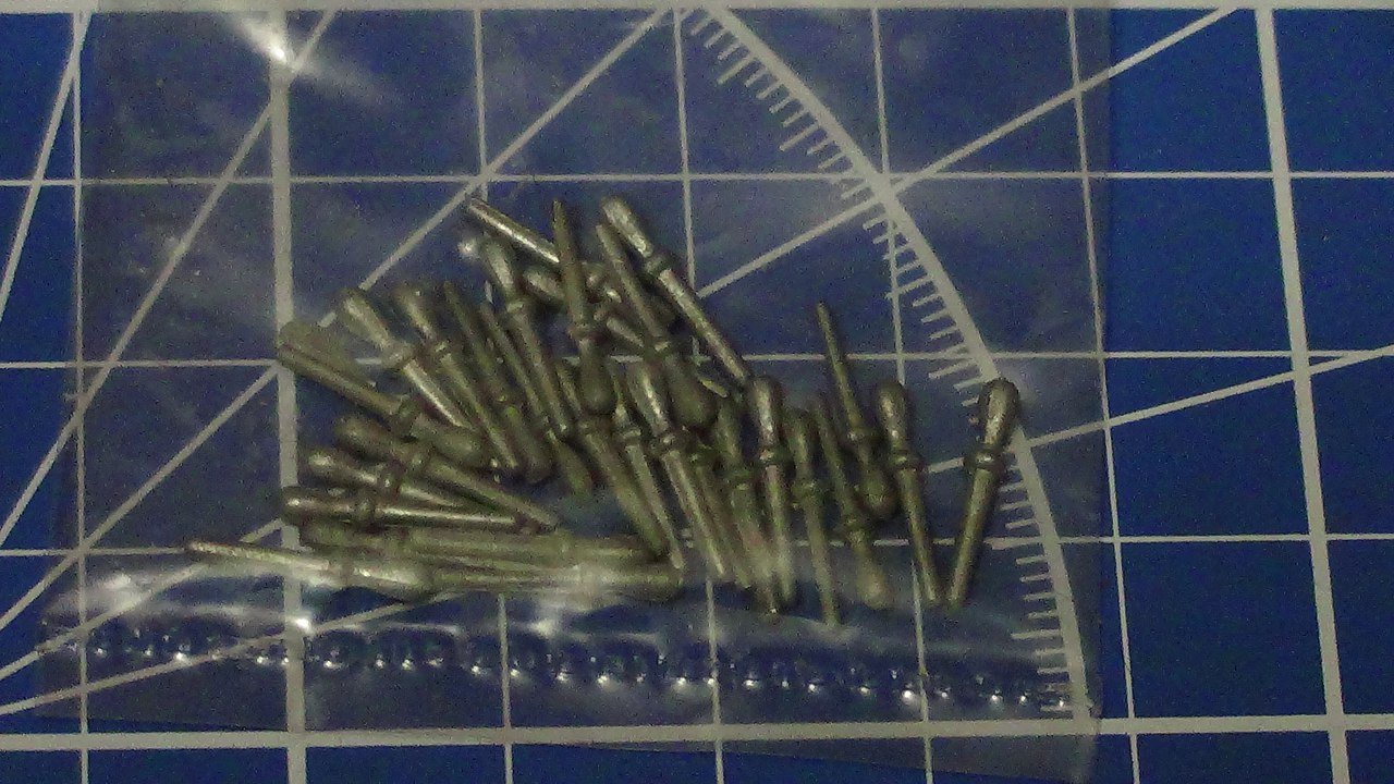

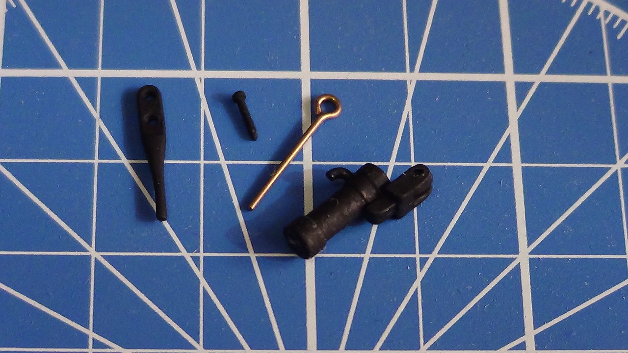

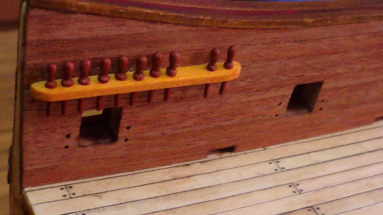

Далее начинаем оснащать главную (верхнюю) палубу. Подготовил и установил по бортам кофель-планки с нагелями:

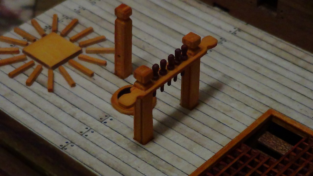

Изготовил и поставил на места битенги грот-мачты:

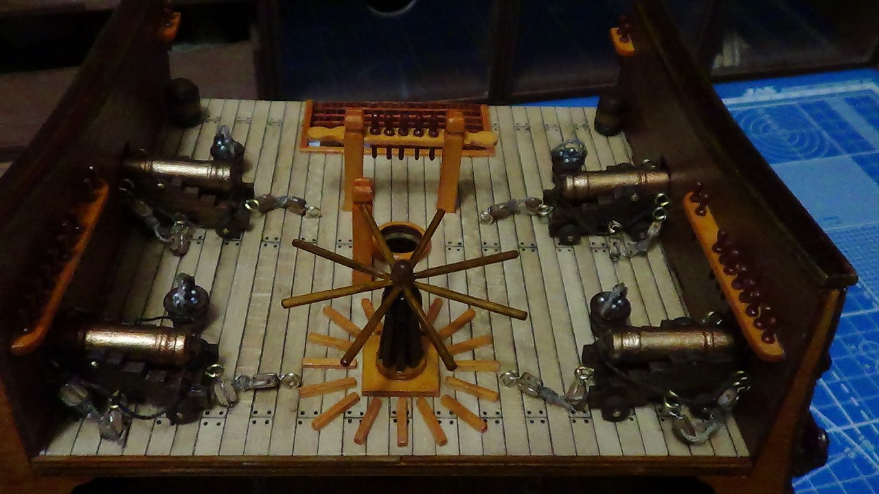

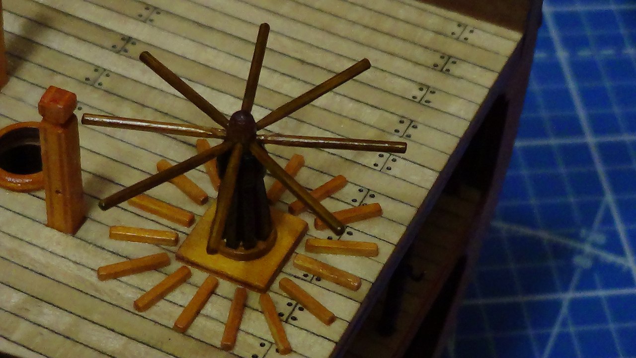

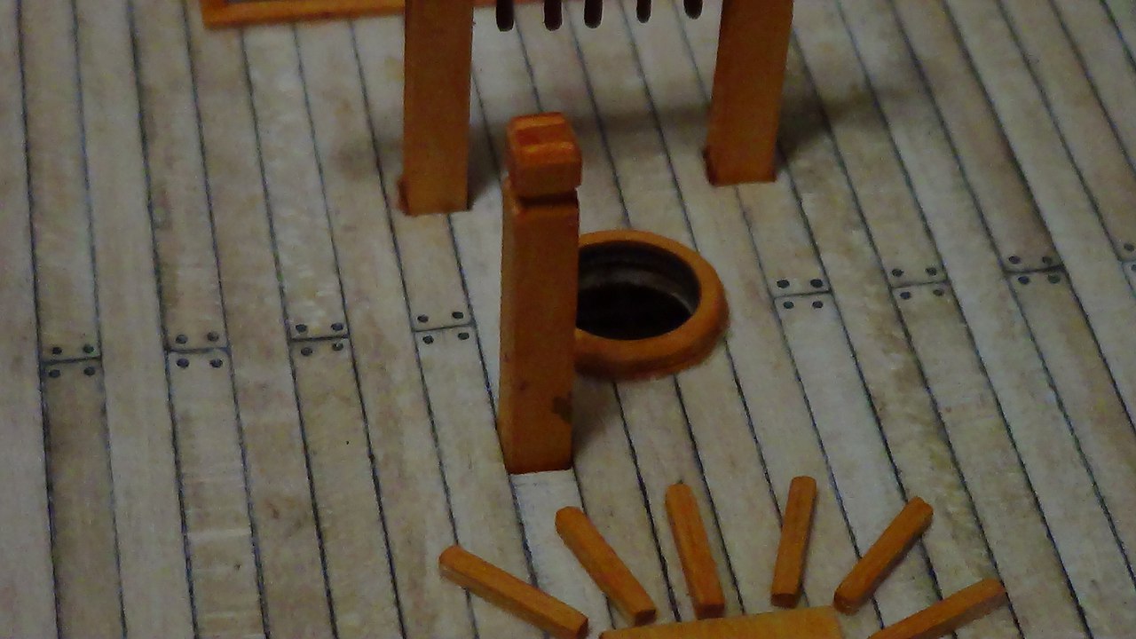

Далее сделал два кабестана,один из которых был установлен на средней,а второй на верхней палубах:
РисунокРисунок

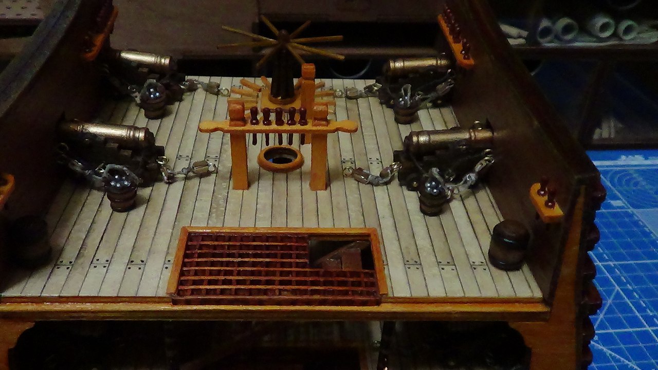

Затем установил ранее уже подготовленные орудия с ядрами и пару бочонков:

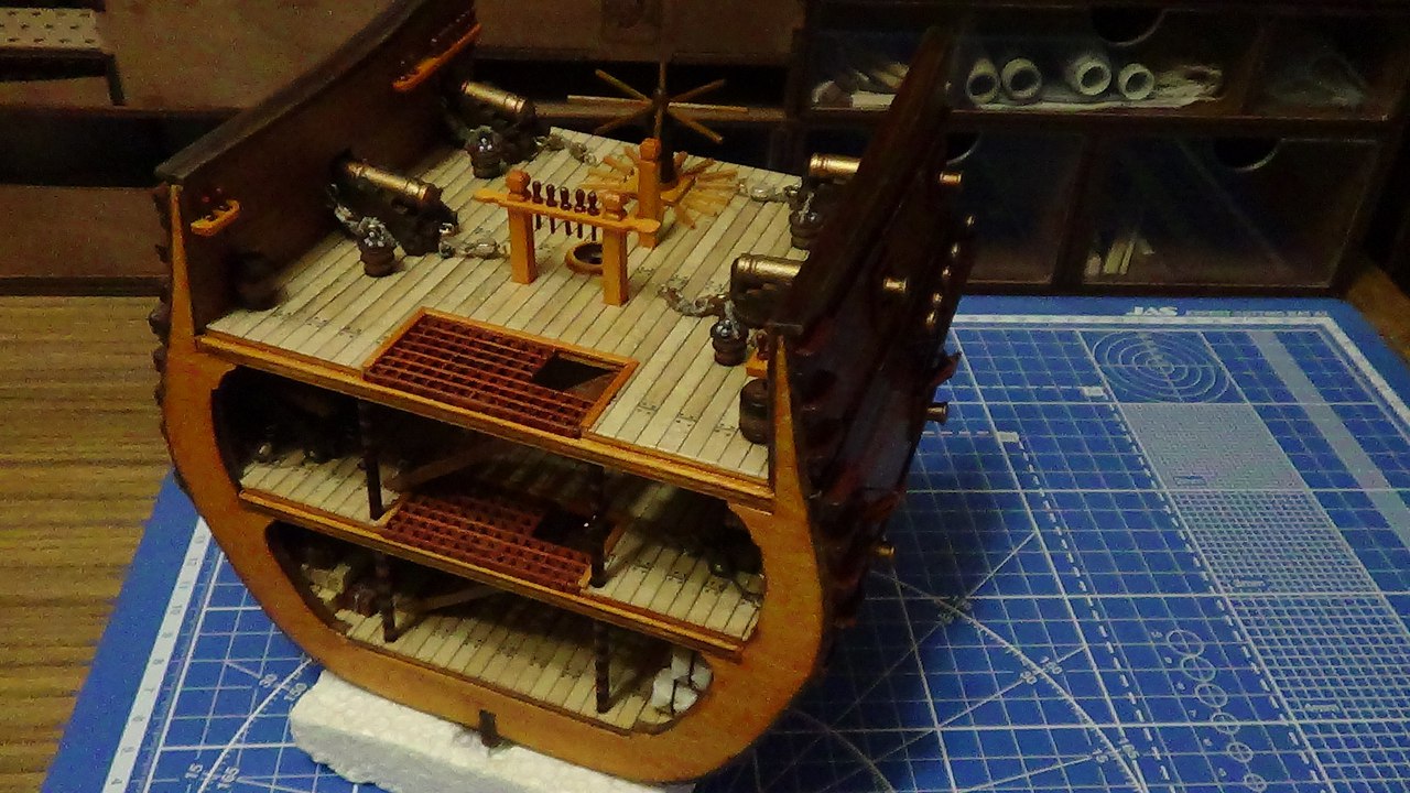

Борта и верхнюю палубу покрыл лаком. В общем-то,не считая некоторой мелочёвки (верёвочные бухты и тому подобное),которую ещё подкину на палубы чуть позже,корпус можно считать завершённым!  ^%^

Михаил Старичков пишет:

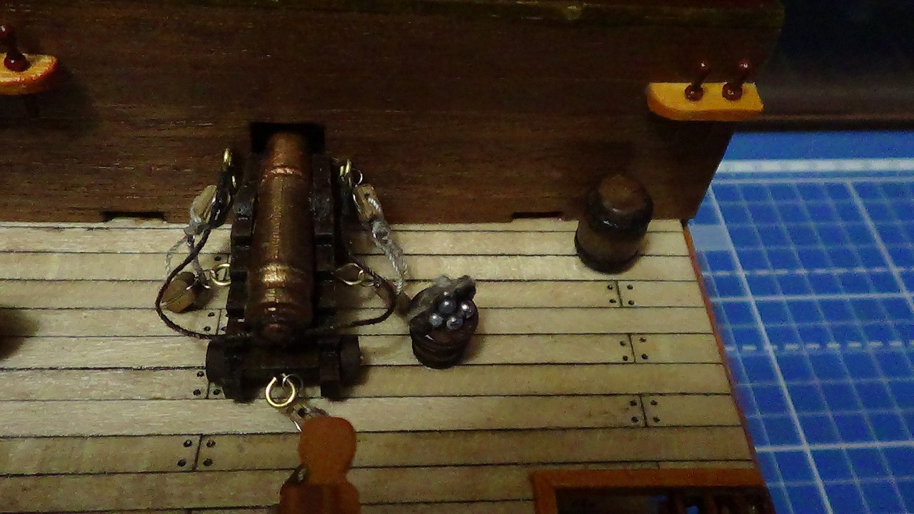

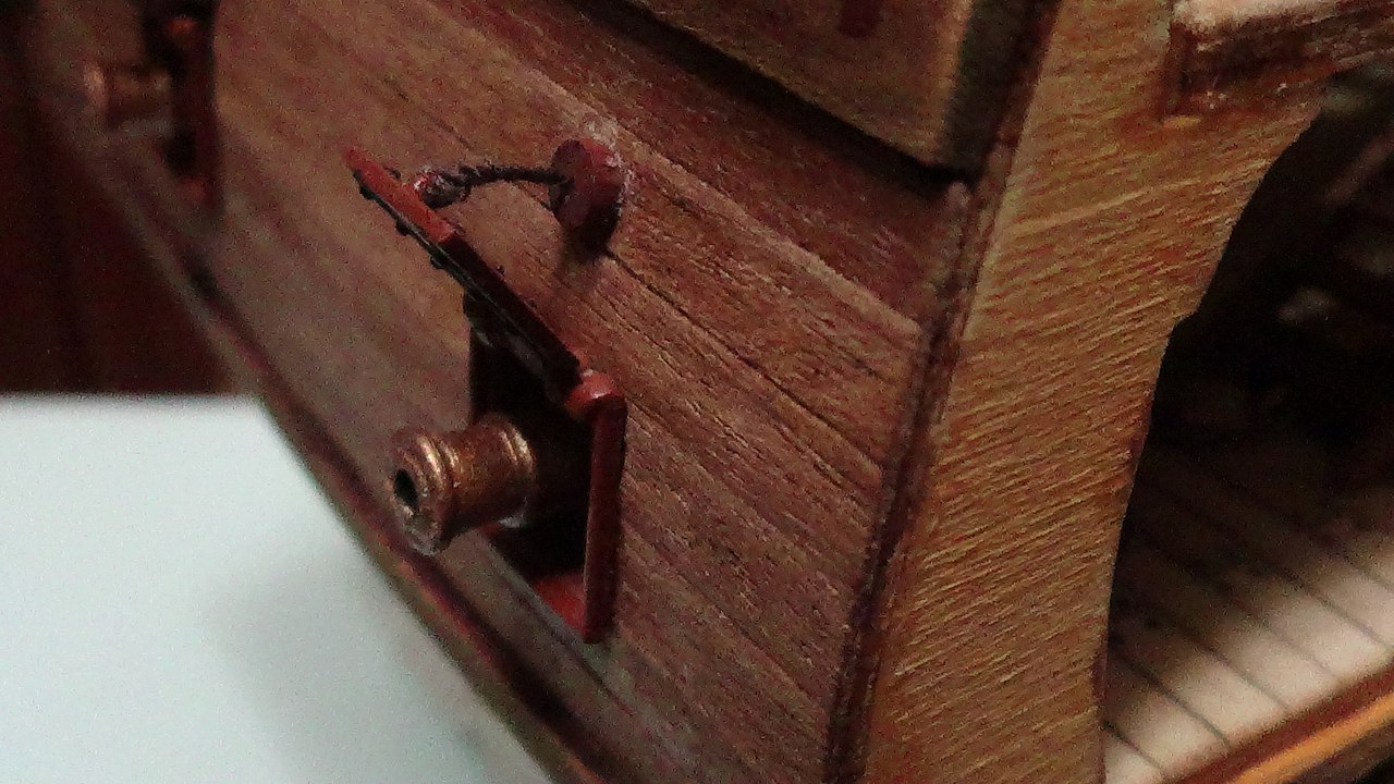

Типичная ошибка с "колхозными" ведрами. У морских вёдер днище было немного большего диаметра, нежели верх. Это для того, чтобы не опрокинулись при качке.
РисунокРисунок
РисунокРисунок
Владимир, мне уже указывали на этот нюанс (выше,по-моему,это уже обсуждалось). Но я из-за ещё маленького опыта в судомоделировании особо не отходил от журнальной инструкции и почти ничего серьёзно не переделывал. Тем не менее,благодарю за ликбез и на следующих моделях буду учитывать все замечания!

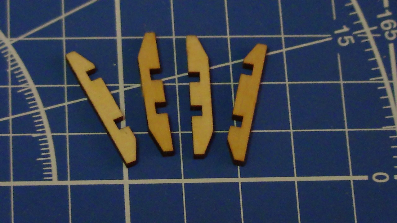

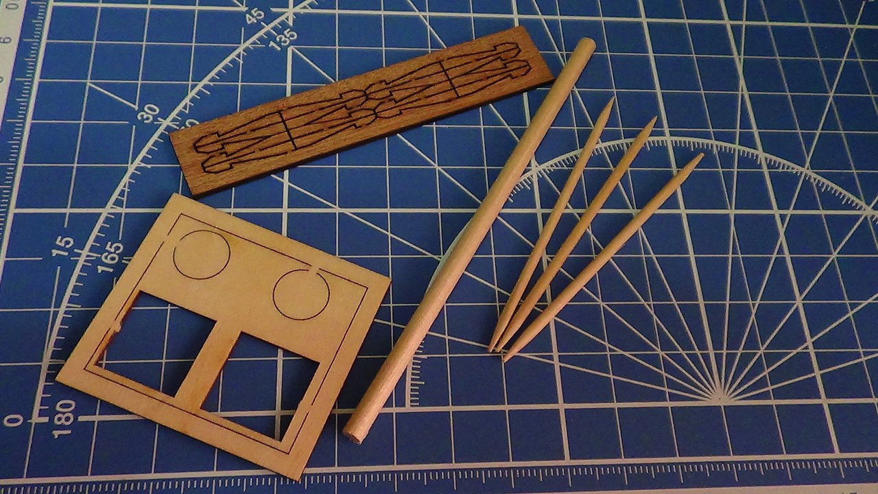

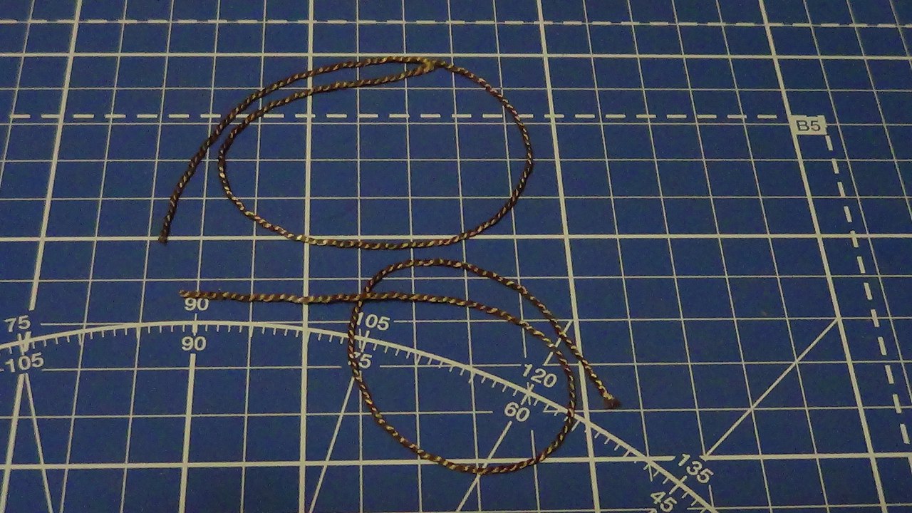

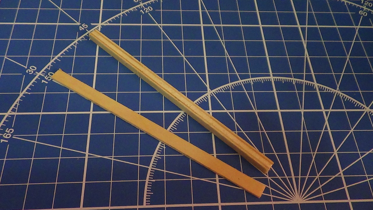

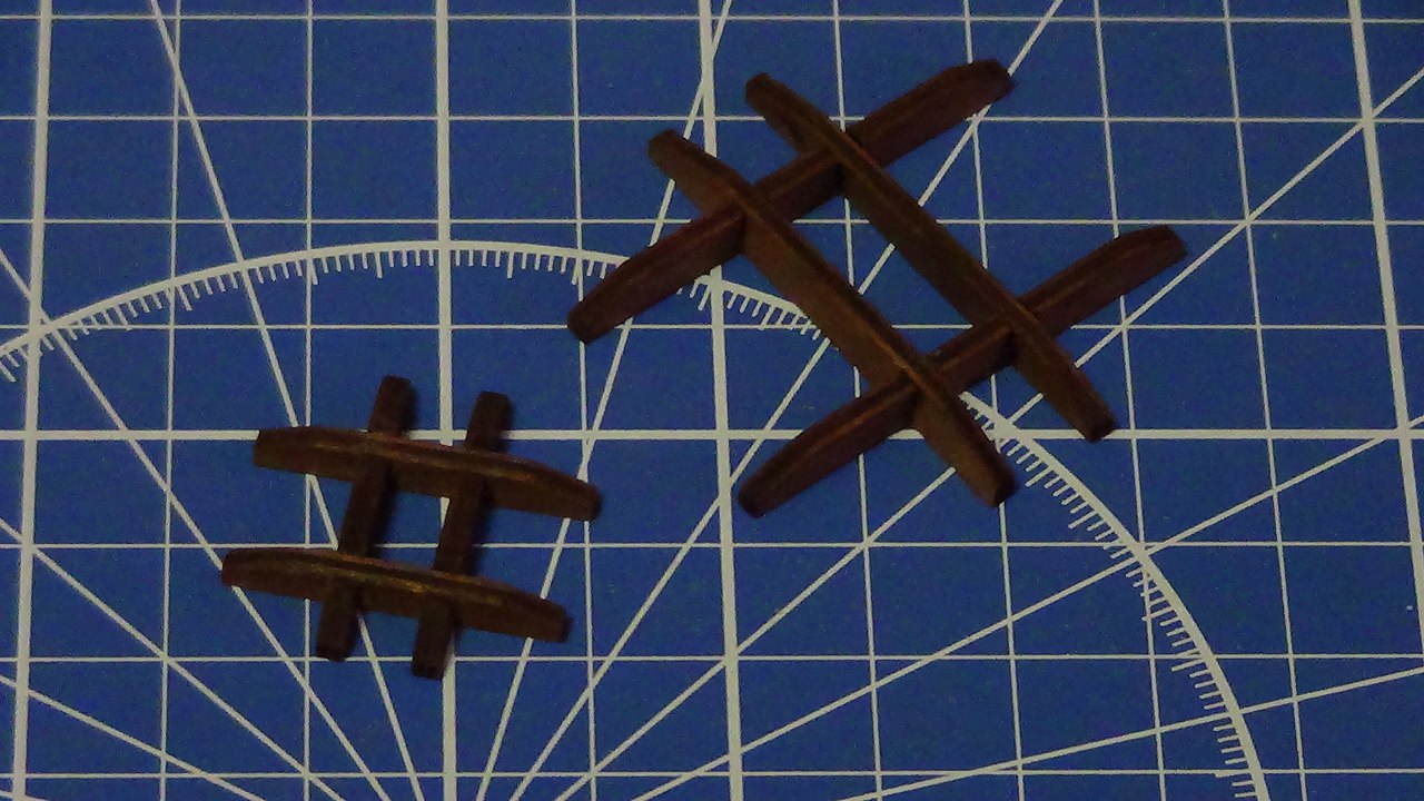

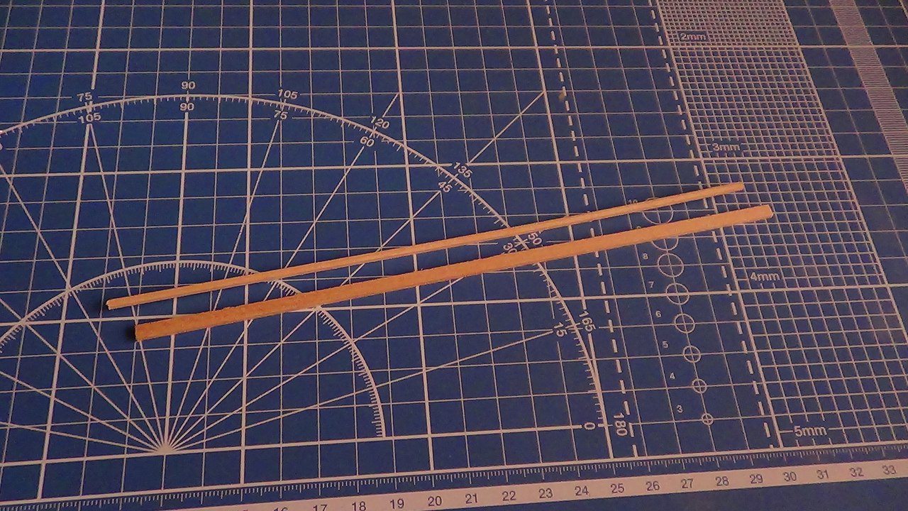

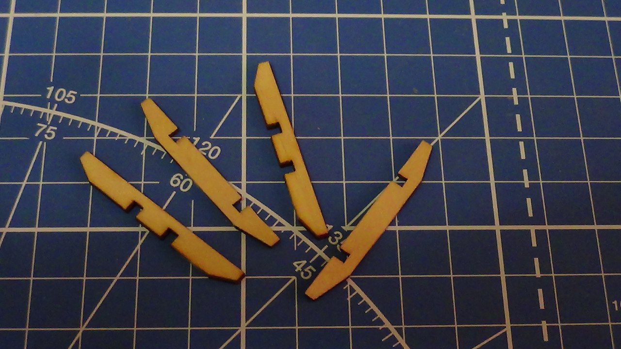

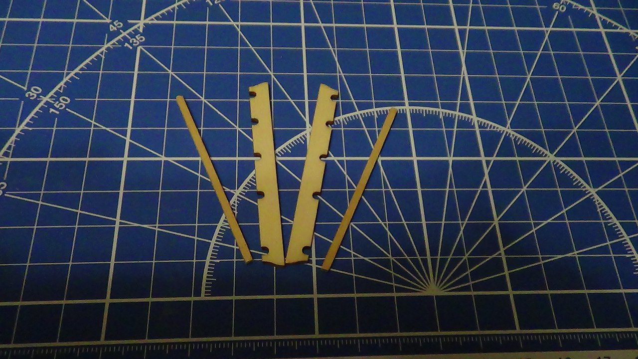

Немного заужаем с одного конца каждую из реек,подготавливаем эзельгофты,салинги и марсовую площадку...

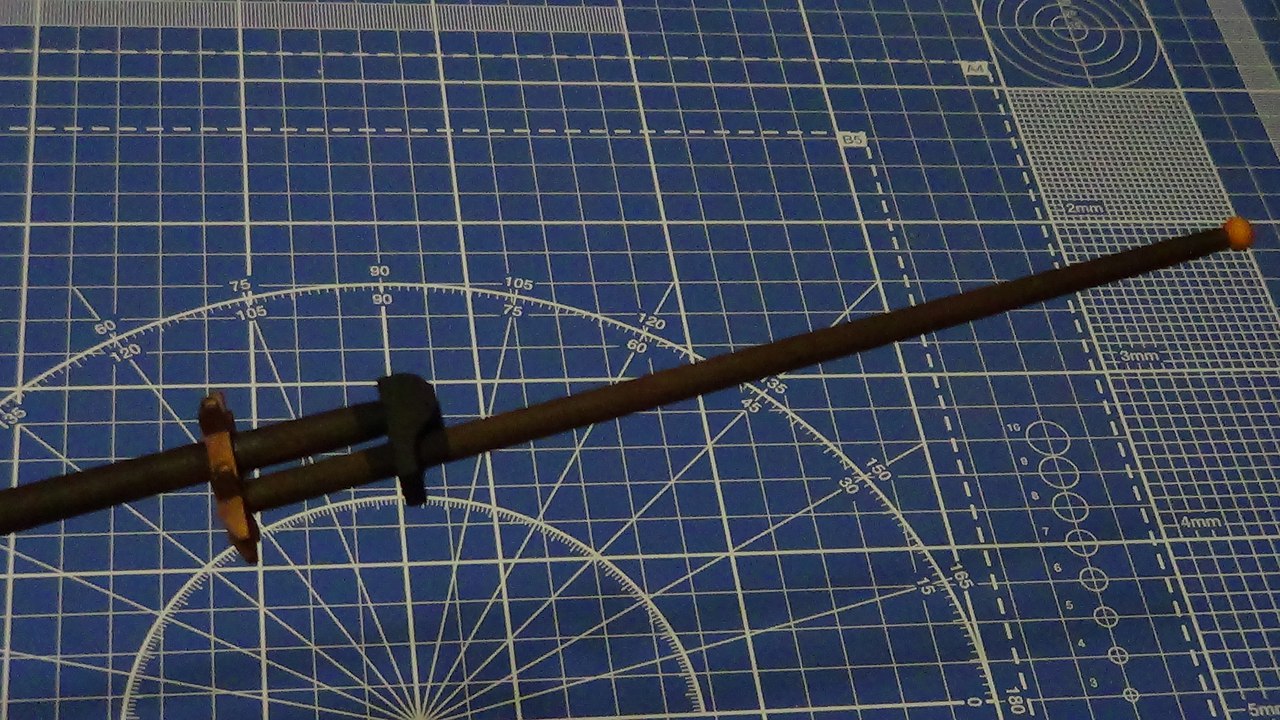

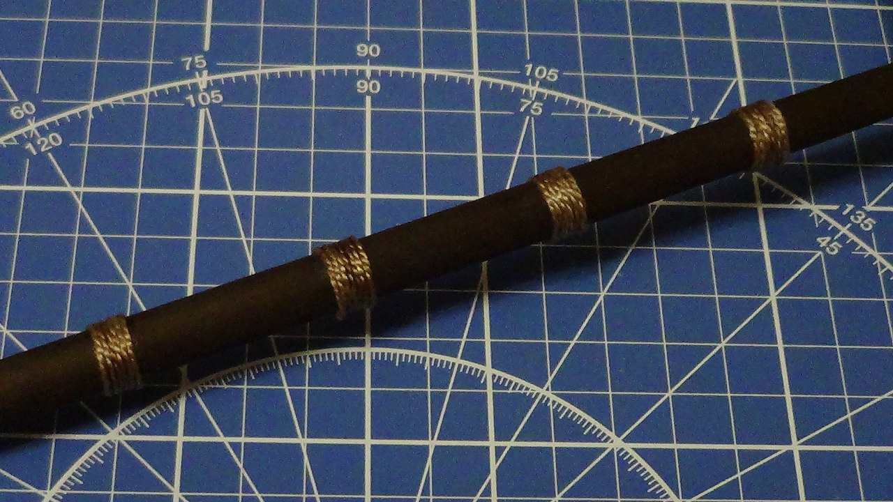

Делаем вулинги на мачте,нанизываем марс,затем стеньгу и брам-стеньгу:
Готовая грот-мачта и её примерка "на сухую"...
