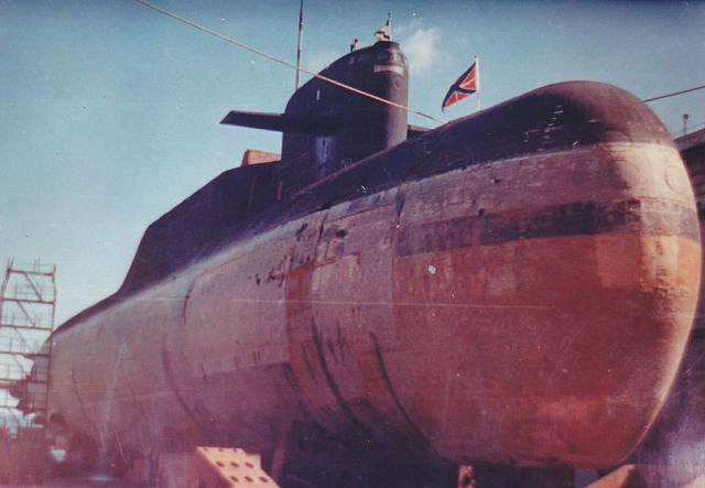

Сергей, с возвращением! Плоская часть на легком корпусе-это так называемый доковый киль. Характерная особенность 667-х проектов. Заметно упрощает изготовление докового набора, ну и при постановке на стапель гарантирует нулевой крен.
С уважением, Сергей
Сергей Носов,
Вот спасибо! А на всех 667-х была такая площадка? Очень мало хороших фотографий в доке,в особенности 667БД.
С Уважением, Сергей.
Сергей,доковый киль был на всех 667-х. Но вот размерами и расположением один проект от другого отличались значительно. У БДРа ширина по-моему была где-то метров 5 в районе шахт.Если надо поточнее-сообщите, постараюсь что-нибудь найти. По мне, так Вы удачно показали это на модели.

В носу киль не имеет ни какого уширения, смотрим чертежи БДРа на морском сайте.
Киль в районе фундаментов РШ по последним данным имеет ширину 4000 мм., но в свете последних изысканий, связанных с постройкой чертежей БДРМа, ПМСМ его ширина более 5000 мм.
На фотографии, приведённой тобой, оптический обман, игра теней и света.
