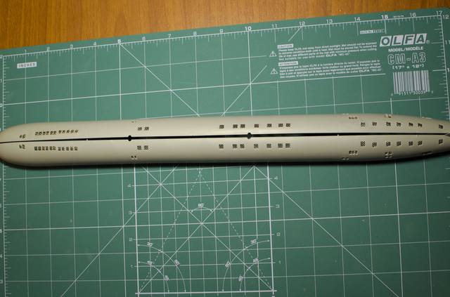

Методом проб и ошибок подобрал более-менее подходящую комбинацию распорок для корпуса. Без распорок стыковка верхней и нижней частей лодки оставляла желать лучшего:
Склеил, зашпаклевал и зашкурил стыки:

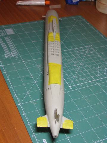

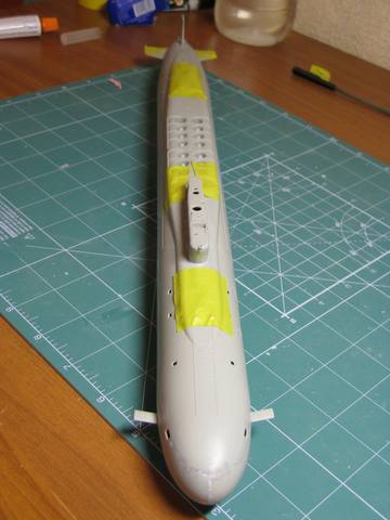

Доклеил рули, приклеил кнехты к палубе в количестве 22 штуки (закрыл их тамиевской лентой, чтобы случайно не отломать и не потерять):

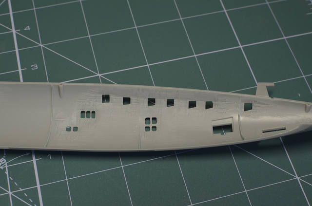

Сейчас занимаюсь шпаклеванием стыков рулей с корпусом и ничего не выходит - шпаклевка почему-то засыхает с пузырями внутри. При шлифовании эти пузыри обнажаются и получается вот такая ерунда:
Подскажите в чем беда? Пробовал эти дырки поновой шпаклевать и шлифовать - безрезульатно.
Шпаклевку использую Tamiya Putty basic. Бадяжу ее 636 растворителем до состояния вязкости примерно как у клея ПВА. В чистом виде ее практически невозможно использовать - начинает комкаться буквально через 5 секунд после выдавлиания из тюбика.

Вот видимо и причина пузырей - растворитель испаряется и образуются пузыри почти как разрыхлитель для теста.
Попробуйте либо успеть за 5 сек нанести шпаклю (как вариант брать порцию на шпатель побольше), либо разводить клеем для полистирола тот же тамиевский вполне годится, сохнуть и усаживаться правда дольше будет
У меня такая же история с шпатлевкой из тюбика Mr. Hobby, я просто после шлифовки по пузырям прохожу жидкой грунтовко-шпатлевкой Mr. Hobby Mr. Surfacer 500 или Tamiya liquid surface primer, обычно помогает, правда сейчас на Мичигане столкнулся с тем что с первого раза не получается с пузырями справиться...
Стружка литника + клей для пластика (дихлорэтан) = нормальная шпаклевка.

Всё так но вместо дихлорэтана лучше применить бутилацетат, это более безопасный растворитель.

Эта "аццкая смесь" очень долго сохнет, дает сильную усадку, не важно что за растворитель бутилацетат,дихлорэтан или аналоги.
А на кой ее вообще бадяжить..? Тамиевская шпакля в тюбиках - зачетная вещь. нормально можно успевать, главное, заранее видеть куда надо будет наносить. Выдавливать из туба по полкапли и микрошпателем (кусочком пластины от травленки) сразу ее наносить... Но не елозить по ней по нескольку раз - сохнет и лучше не становиться. Приноровиться наносить с первого раза. И будет Вам счастье :)

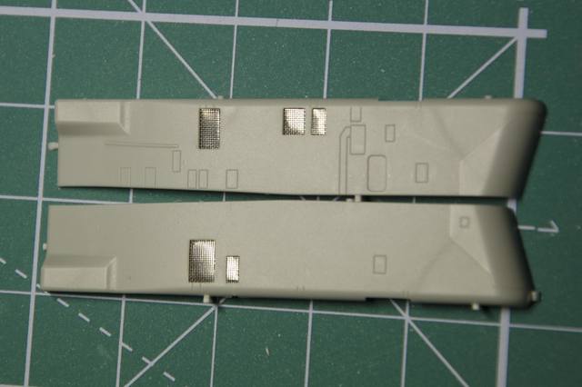

Приветствую «коллегу» по сборке пр.955 !!!

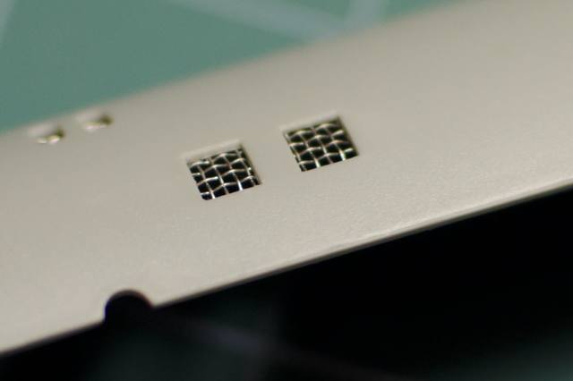

Вижу моя идея со шпигатами, сетками(и их добычей) и прочным корпусом понравилась и воплощена один в один! Мне приятно!

Такая же беда и у меня со шпаклёвкой «Tamiya Putty White», которая вроде как даже менее зернистая.
Эти стыки я прошелся старым, добрым цианокрилом на кончике скальпеля. Быстро, просто, а главное не надо потом шкурить, что в таких местах архи геморно.
Такой вот результат :
Пользуюсь тамиевской шпатлевкой таким образом: в горлышко тюбика с помощью зубочистки добавляю 2-3 капельки растворителя 646 или 647, аккуратно перемешиваю в горлышке тюбика и нужное количество накладываю на определенный участок самодельными шпателями. Делаю даже из этих самых зубочисток. Правда, они после нескольких применений приходят в негодность, но это не страшно. Во время работы, колпачок  просто накрываю,  чтобы моя шпатлёвка не так быстро высыхала. Растворитель добавляю по мере необходимости. Шпатлевка высыхает быстро и хорошо обрабатывается наждачной бумагой №№ 1000,1200,1500 и 2000.

Итак, наклеил крышки ракетных шахт (те, которые по задумке будут закрыты) и проделал грунтовочные работы. Так как мне это все впервой, принципы покраски почерпнул с youtube, ну и перекурил кучу форума.
В результате, грунтование делал в два этапа. Первый этап - три подхода тонким слоем грунта с промежутками в 20 минут. Затем дал два дня просохнуть.
Исправил косяки, которых вылезло прилично: где-то подшпаклевал, где-то подшкурил. Кстати, шпаклевал прямо по грунту (на этот раз белой шпаклей Tamiya, с серой как-то совсем не заладилось). Не знаю можно ли так делать, надеюсь не отвалится. Второй этап аналогичный - 3 задува тонким слоем.
Вот что имеется на данный момент:
Теперь дам просохнуть недельку. Хотя, по ощущениям, грунт сохнет очень быстро, через несколько часов выглядит полностью высохшим, а как там у него дело обстоит на молекулярном уровне хз, поэтому решил перестраховаться. Далее хочу пройтись слегка мелкой наждачечкой, так как после грунтования поверхность весьма шерховатая на ощупь. Пока сохнет, займусь мелочевкой.
P.S.: Использовал грунт Tamiya Fine Surface Primer(L). Очень большой расход - 3/4 180ml пузыря как не было, хотя, скорее это по не имению опыта. Как бы 100ml балона краски хватило:)

Кстати, уже сделано, но не подошла бы вместо сетки обычная марля, пропитанная для задубения чем-нибудь? Там вроде ячейки помельче
Возможно и подошла бы, но меня бы коробила мысль, что там марля, даже если бы она выглядела не хуже:)
Если это ваш метод, то так и стоит делать. Возможно он позволит вам, набравшись опыта, дальше делать с тем же качеством, но быстрее

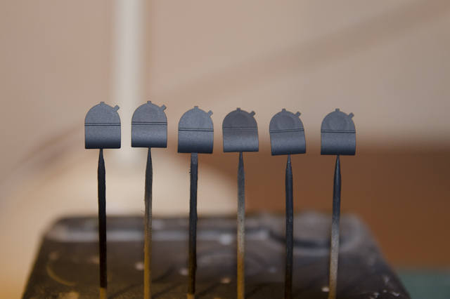

Загрунтовал мелочевку:
Нарезал металлические кронштейны для ВУ:
Не знаю где вы берете медицинские иглы разных диаметров, обошел три аптеки - везде только стандартные, пришлось рубать из швейных игл:)

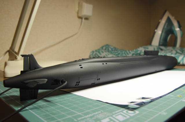

Замаскировал красную часть лодки и открытые люки, после чего покрасил лодку из баллона Tamiya Rubber black:
А также покрасил люки ракетных шахт изнутри в цвет Tamiya XF-21 (Sky):
Покраску лодки осуществлял в 4 слоя, с перерывами 20 минут между слоями. Получилось, на удивление, весьма неплохо. Аккурат ушел весь баллон краски, чуть на донышке болтается.
Теперь дам пару недель на просушку и очередь за глянцевым лаком.
