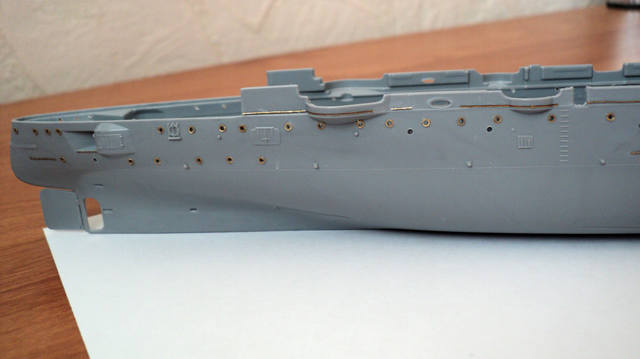

Вклеила иллюминаторы и полки противоминных сетей. Полки, правда, только по правому борту.
Иллюминаторы и полки клеила следующим способом:
1. Отрезаем деталь
2. Теряем
3. Ругаемся
4. Ищем
5-9 Ругаемся
10. Радуемся, что нашли
11. Вклеиваем
У меня тут вопрос: после покраски иллюминаторы не сольются с общим фоном? Не рано ли я их вклеила?

Спасибо, приклею иллюминатор

Юрий  Саламатин, спасибо за совет! А с иллюминаторами как быть?

Irina Saks пишет:
Можно приклеить, потом покрасить на корпусе (закрасить) -
но потом надо будет аккуратно растворителем отчищать от краски.
Либо покрасить, и клеить сверху - но это надо очень аккуратно зачистить, и соосность соблюсти, а то некрасиво выйдет.
И так и так помучится! решать Вам.
С уважением, Владимир.
А  если  пройтись  по  ним  просто    нулевкой?
Irina Saks пишет:
Кто-то мне рассказывал такой способ: Клеите на пластик травленые люмики, потом все красите в цвет борта, а потом сверлом чуть большего диаметра, вращая его пальцами ПРОТИВ часовой стрелки, снимаете краску с внутреннего контура травленой детали до металла.
Изменено: Юрий Саламатин - 21.11.2013 04:21:41
Добрый день!
Не понял, в чём проблема, я на своём Варяге клеил на Футуру после покраски, без проблем. Только отверстие надо немного раскернить (до покраски!), чтобы иллюм в него утоп - сядет намертво.
Но можно и без рассверливания, только центровать будет труднее.
С уважением, Юрий.
Да, эти иллюмы тогда надо срывать... Ну тогда: 1-9 - ругаемся, ругаемся, ругаемся, 10 - отрываем.
Как-то так...
Не, отрывать не буду. Оставлю покрашенными. На самом Варяге они тоже белые :)
А вариант с прешейдингом (кажется так называется) прокатит - выделить иллюмы черным перед покраской?
Изменено: Irina Saks - 21.11.2013 11:23:45
Можно все закрасить, а потом аккуратно кончиком ножа соскоблить краску с ободков.
Пилите, Шура, она золотая!
Сергей Ткачук пишет:
в 700-м у меня такой фокус не прошел - отлетело все нафик.
пришлось ушными палочками отмывать растворителем на корпусе..
Я смотрю, смотрю на травленые иллюминаторы, и на борт их примерял - кажется мне, что они слишком большие.
Ну.. отмасштабируйте 2 фото в 1 масштаб, чтобы яснее было..
Вадим, кстати, из проволоки крутит люмики, рассверливает фасочку и вставляет, если взять 0.2 проволочку, то масштабно будет. Или иллюмы искать похожие (их много кто делает, надо искать).
