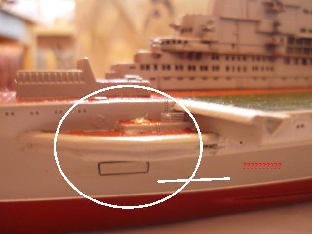

Очередное обновление. Сделано конечно мало, но как и говорил Игорь, я уже глаза сломал. Вот фото-отчёт.
Посмотрите сюда.....
с  уважением
Я конечно посмотрел, но ничего ужасного не увидел. Уважаемый navy, если вы про леера с калитками, то я их даже и не знаю как изобразить, да и в 700-м я считаю что это условность.
Масштаб  мелок  я  это  понимаю,  но  все же  это не  дело....  Овала  там  нет....  я  думаю  так  лучше...  но  решать  Вам...
с  уважением
navy пишет:
Да, можно было и по аккуратней сделать.....

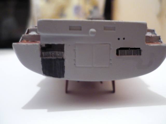

Очередное, небольшое обновление. 1. Начал клеить понемногу леера (зенитные балконы), и трапы, покрыл 1-слоем глянцевого лака, поработал с надстройкой (смывка).
Косячки: то, что не хватит 2-х ниточных лееров я знал (заказаны, едут), а вот то, что не хватит вертикальных трапов, для меня стало не приятным открытием. Я вот думаю работу из-за них не останавливать а как придут подклею их и всё.
Сёдня буду леерами на надстройке заниматься, вечером покажу, что на ваял.

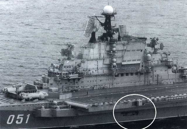

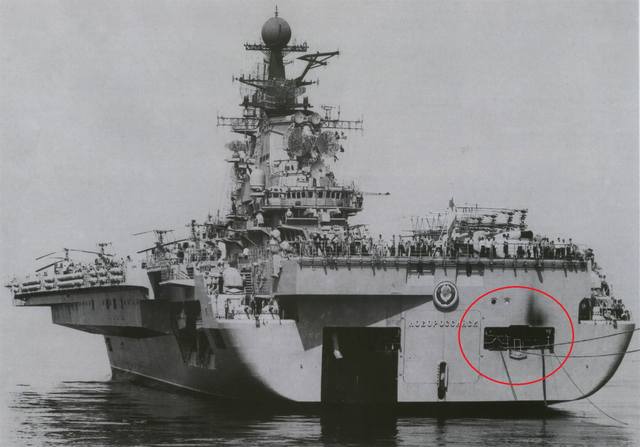

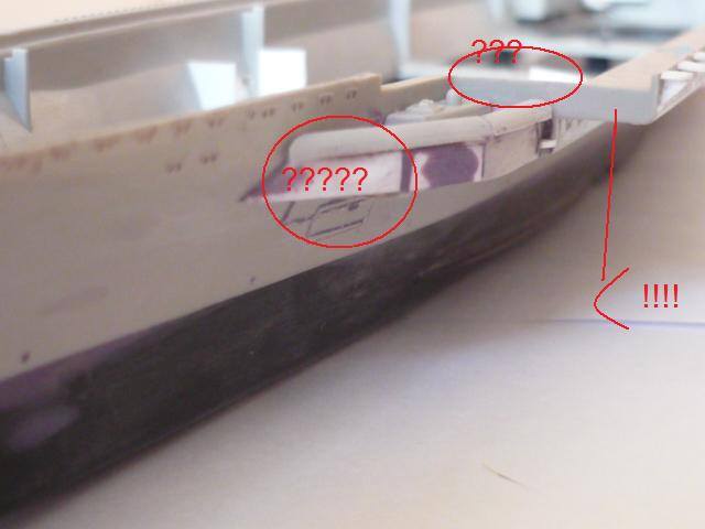

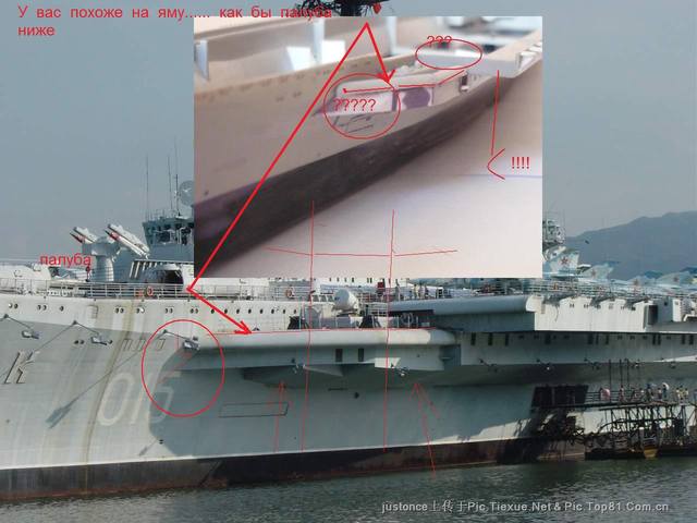

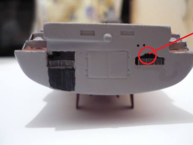

Простите,  но я  не  пойму  что  это  у  Вас  на   модели?
с  уважением
Порты торпедных аппаратов!
