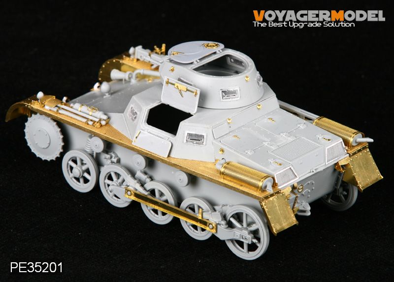

Наличие "круглого" сигнала на этих машинах не оспоримо потому как "прямоугольные" ставились только на модифицированные единички. У вас по декалям машина 9 Panzer Devision. Есть документальные фото этих машин на которых видно что они не проходили модификацию на момент "Восточной компании". Как пример на последней фотке, в сообщении выше, у вас машина из 702 роты 1 Panzer Devision во время "Русской компании". Другое дело в том что по фото видно что в наборе арк сигнал похож больше на обычную катафоту (вот у voyagermodel на травлении видно как он должен выглядеть http://www.voyagermodel.com/products/PE35201/PE35201_02.jpg )
