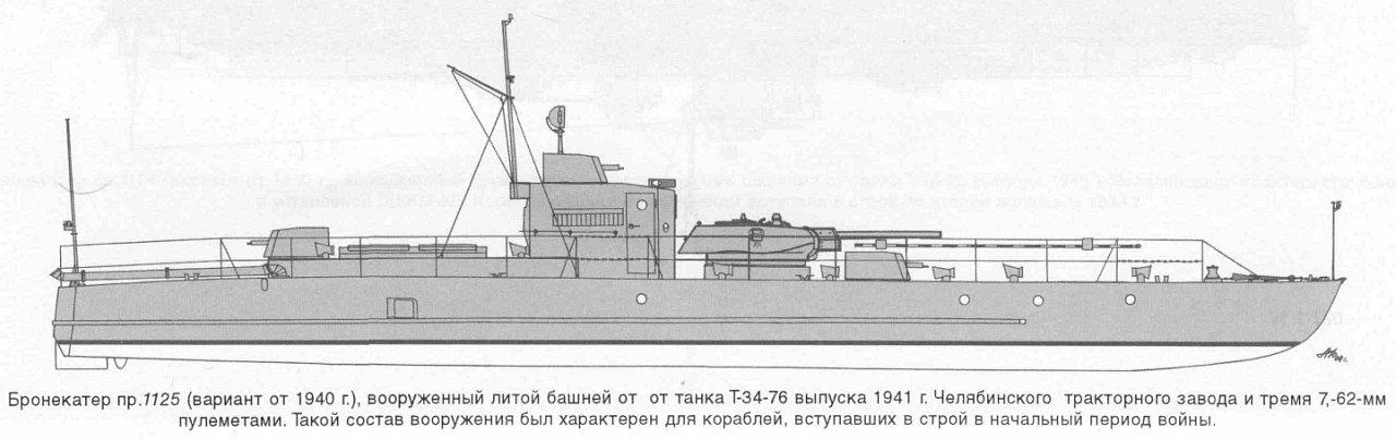

Бронекатер проекта 1125. Звезда 1/350, Бронекатер проекта 1125. Звезда 1/350
Сделал фотосессию: http://karopka.ru/community/user/22725/?MODEL=495938
Закончил катер. Детальная фотосессия позже - должны просохнуть "стеклянные" иллюминаторы. Пока рабочие фото
Изменено: Sea Fighter - 14.10.2017 01:39:23
Сделано:
+ просверлить отверстия для крепления лееров на палубе 2 шт
+ натянуть леера
+ сделать имитацию цепей на леерах - по бортам спереди и сзади
+ сделать такелаж на мачты
+ покрасить в серый XF66
+ покрасить ганметаллом стволы пулеметных башенок
+ покрасить деревянный трапик в цвет дерева
+ покрасить огнетушители на боках рубки в красный
+ глянцевый лак
Фото - изготовление мачт и лееров
Сделал:
+ сделать гюйсшток
+ сделать флагшток
+ сделать мачту и реи на ней
+ сделать огни на мачте
+ сделать зеленый и красный бортовой огни
+ сделать щиток на переднее окно в рубке + зашпаклевать лишнее на рубке
+ сделать круглые лючки на бока рубки
+ сделать прожектор на средней башне
+ сделать огнетушители на бока рубки (пластик + пруток)
+  сделать ограждение по верху рубки
+ сделать деревянный трапик
Посмотрел на количество деталек новых - их больше шести десятков получается.  Это на порядок больше тех 5 шт., из которых эта модель изначально состоит. Ну понятно почему так - изначально это аксессуар к игре все-таки.

Алексей Никитин написал:
Рубка не должна иметь вертикальные стенки с наклоном.
Может, стоит сделать новую....?
Тогда проще новый катер сделать. Или найти такой же набор от MiG-а - вроде у них подобные модели были. Но это будет совсем другая история, и в другом масштабе. Я все-таки оставлю основу от Звезды, только доработаю ее по возможности. Изначально я вообще хотел этот катер собрать по-быстрому за день-два, но не удержался и стал допиливать.
