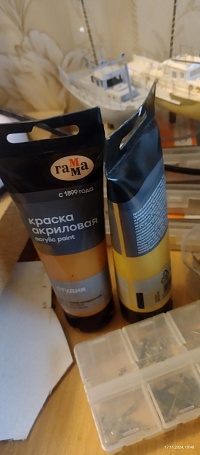

Друзья подскажите еще вот какой вопрос, он разводится водой, а чем лучше разбавлять такой акрил ? Водой, водкой или каким нить разбавителем ?
Разбавлять можно чем угодно. Но для моделизма не рекомендую.
Конечно акрил акрилу рознь, но тот что я применял имеет очень много комков не растертого пигмента.
которые потом как шагрень (или песок). Плюс недостаток всех акрилов. Плохая адгезия и укрывистость.
Возможно мне попался брак (Акрил Гамма).
Если хотите пользоваться художественными красками, то посмотрите на масло. Отличные краски, с одним единственным недостатком. Долго сохнут. Но уж зато если высохнут, то на века.
Вот и у меня гамма, буду разводить водой, главное чтоб потом аэрограф промылся, щя буду пробовать, мне шагрень не критична, я котов буду красить, мне критично как аэрограф будет справляться, не будет ли забиваться, если будет то тогда белорусом буду красить, у него линии сильно тонко не сделаешь но зато проглатывает даже серебрянку.
В целом не плохо получается, без шагрени, правда краска блестючая, водой развел через аэрограф хорошо ложится, главное консистенцию поймать.
