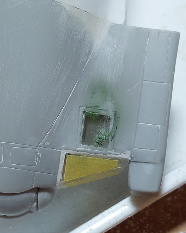

Продолжаю работу с крылом. Установил на за концовках огни, красный сделал из ручки зубной щетки, а зеленую не мог найти, много было подсказано вариантов, но нашелся случайно, супруга дала маленькую пластиковую мигающую елку, спилил макушку и вуаля, зеленый огонь на месте. Огни еще не полировал, немного позже этим займусь. Элероны пока не стал вклеивать, установлю после того как поставлю механизацию крыла.

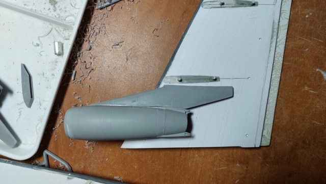

По крылу, оно немного толще чем посадочное место на центроплане, буду центроплан подгонять. Посадочное место под пилон двигателя не соответствует. Подразумевается что пилон будет вклеиваться в нишу, но шип пилона не предусмотрен под посадку, его просто нет, плюс пилон длиннее и уже посадочного места.
Зашпаклевал и установил направляющие в крыло, а в пилоне отверстия

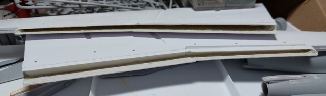

Завершаю модернизацию крыла. Подведу итоги.

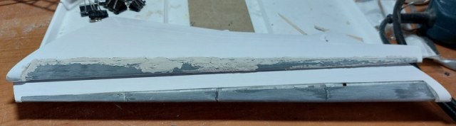

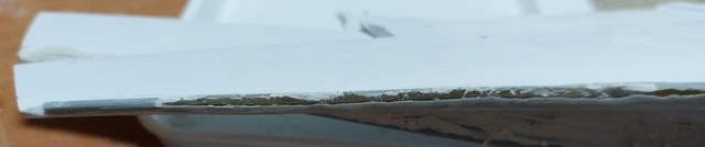

Начал с переднего лонжерона ( не знаю как назвать деталь, может посадочное место для предкрылка ) Получилось самое удобное но и самое сложное по сравнению с задним лонжероном. Эта деталь состоит из двух половинок, я пилил их на по палам и клеил, так как длинные детали клеить не удобно. Но после приклеивания эта деталь пошла волной, шпаклевал и выравнивал наждачкой приклеенной к деревянной плашке.
Но сама деталь тонкая и при выравнивании протер до дыр,
Набил шпатлевки но не помогло, одна сторона отходила, расчиперил и залил скока смог цианакрилата, вроде приклеилась. Вот тут та и пригодилось то что задний лонжерон вставлял во вторую очередь. Когда спилил закрылок, в образовавшийся проем залил тюбик геля цианакрилата так чтоб он растекся по переднему лонжерону.
По заднему лонжерону оказалось все намного проще. Срезал, выровнял срезы, задний лонжерон он с легка утоплен по отношению нижней плоскости крыла. Делал пропил но сначала в отемной части крыла, вставил полосу вклеил, затем в не отъемной части крыла пропилил вклеил. В два захода удобнее клеить.
Далее буду собирать крыло в кучу и устанавливать на свое место. Посадочные места для пилонов двигателя утоплены, но на пилонах шипы не предусмотренны, и посадочное место намного короче чем пилон. Скорее всего буду шпаклевать посадочное место и подгонять пилон к крылу и сажать на шканты.

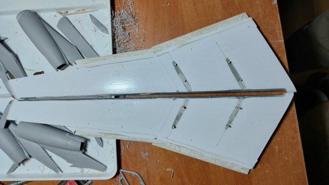

Пока суть да дело, приступил к крыльям. Срезал пока что с одной стороны, толщина чуть толще листа бумаги, крутил вертел как приклеивать место куда убирается предкрылок, как говорится доширак наше спасение, нарезал полоски приклеил на цианакрелат, примерил крыло гуляет по толщине, полностью эту деталь приклеить не получится ровно, режу на куски и буду не большими секторами приклеивать, вставил от облоя столбики и все намано встает.
Когда примерял, с верху не доходит до обшивки, а доширак и основанием будет, потом кину шпатлевки и думаю будет отлично.

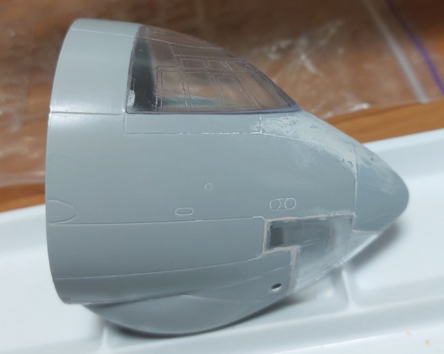

Вопрос возник. Зачищал шпатлевку на фонарях, подпортил остекление, как шлифануть чтоб не испортить больше ?

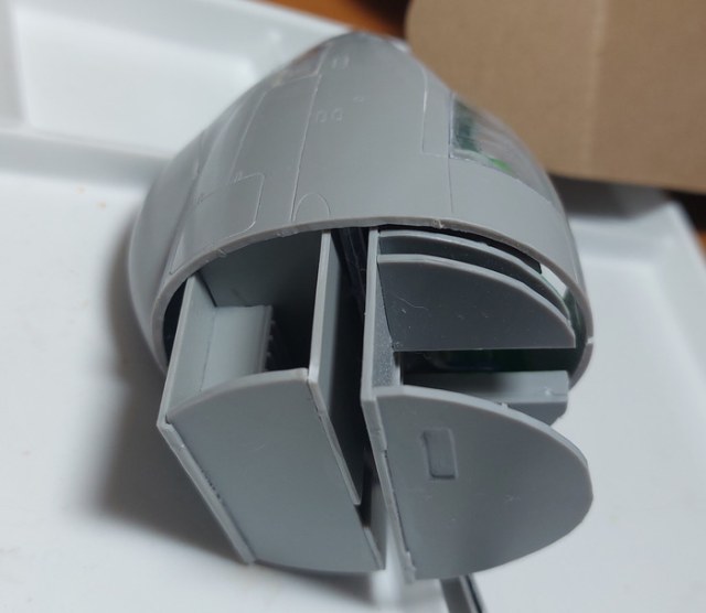

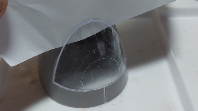

Закругляюсь с кабиной экипажа, перед приклеиванием остеклением у летчиков накидал по больше шпатлевки на нос чтоб сделать не большой горбик, так как производитель дает ровный скос.
Вставил распорку чтоб по ширине к фюзеляжу подошел, и те кто будет собирать учтите что верхний стык за остеклением клеить не надо иначе не состыкуется корпус с кабиной.
Распорка отлично встает между верхней и нижней палубой.

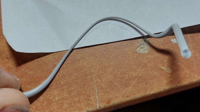

Сразу не обрисовал дугу которая будет за приборной доской, хорошо что остекление клеиться маленькими секторами, вставил бумажку и срисовал
Затем вытянул литник и согнул его по этой дуге.
Приклеил к приборной доске

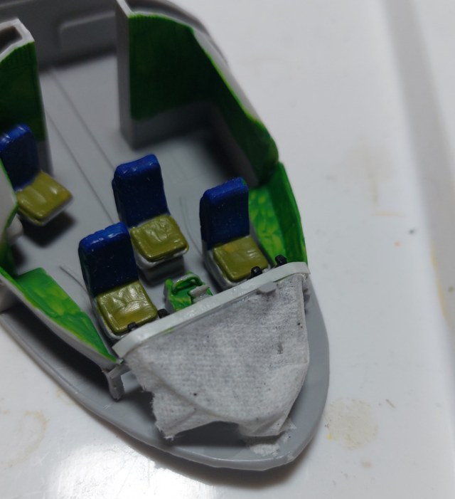

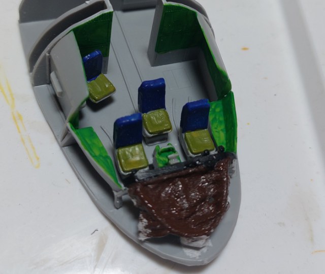

Туалетная бумага и доширак рулят в нашем деле, из доширака приклеил тоненькую полоску козырька и наклеил туалетную бумагу
покрасил козырек в черный а кож зам после покраски провалился не плохо как на настоящем. По сути дела можно вклеивать палубы и крепить кабину к фюзеляжу.

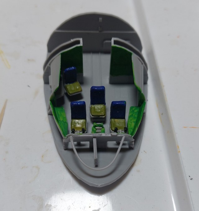

Собрал кабины в кучу, надо красить, просматривал цвета у тамии, чет не могу понять, изумрудный цвет для приборных досок под каким номером, подскажите пожалуйста кто знает?

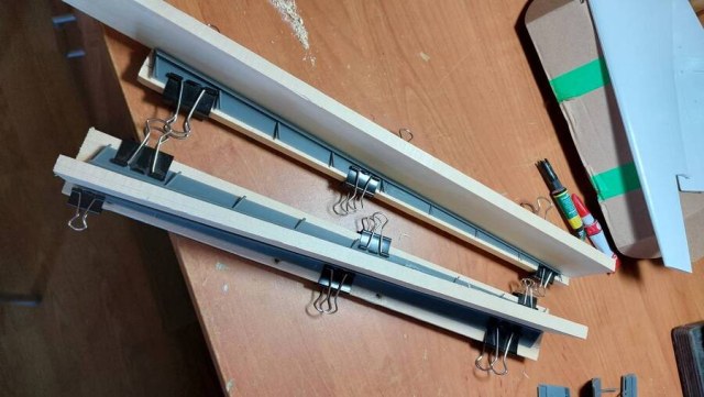

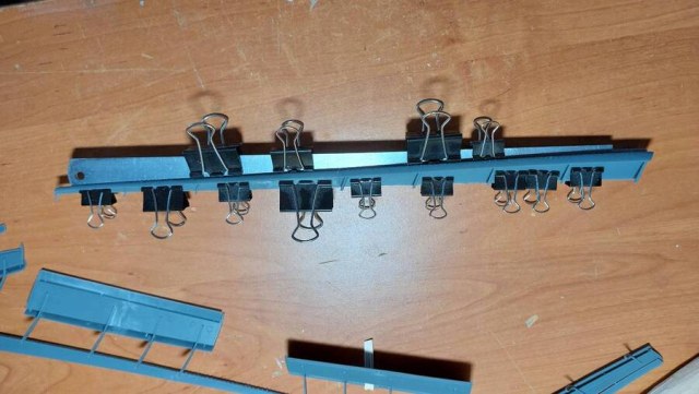

При склеивании действительно начало вести предкрылки, сначала прикрепил на линейку, но решение так себе.
Скрутил на саморезах планки и прищепками прикрепил, так надежнее будут, пусть лежат в таком состоянии до установки на крыло.

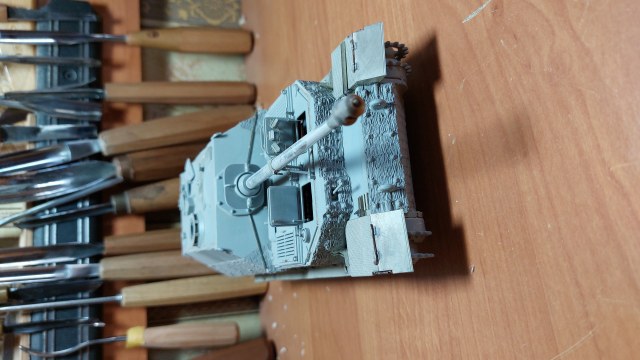

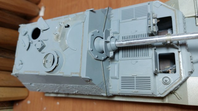

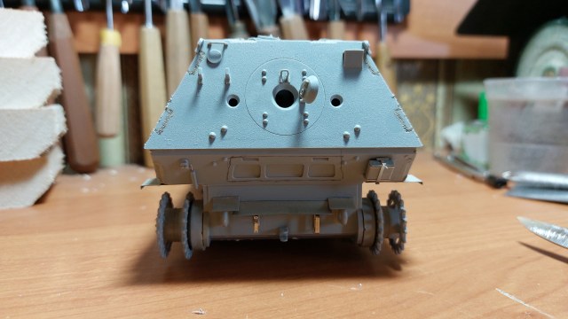

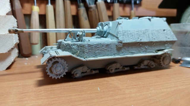

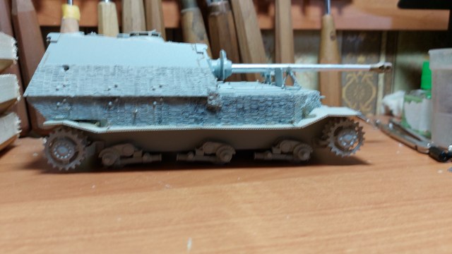

После не большого перерыва ( примерно лет 10, может чуть по меньше ) Думаю надо запилить Ил 76 на котором летал, посмотрел повертел модель, в общем отложил в сторону, решил слоника добить, по сути дела с зади доделать циммерит и можно красить начинать. Сама модель 6311 Dragon 1/35 Sd.Kfz. 184 Elefant, в целом модель отличная, дополнял наборами травленки, вряд ли найду какими
Обмазывал модель моментовским двухкомпонентным эпоксилином, перемешивал, добавлял паленой вонючей водки, до консистенции чуть гуще сметаны, размазывал и утыкивал плашкой ( найти не могу куда сунул, надо будет опять делать в масштабе ) Если надо будет сфоткаю выложу что за эпоксилин. Ну и вот собственно сама модель.

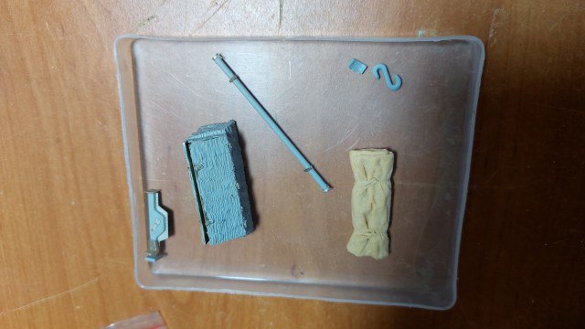

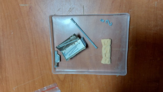

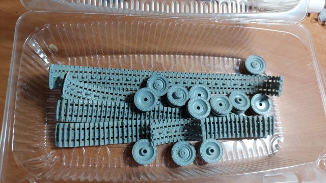

Танковый экипаж для него, один набор в двух экземплярах, не смог его найти и выписал такой же ну и как всегда случайно попадается, не беда, все равно пригодится.

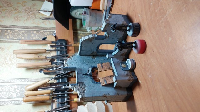

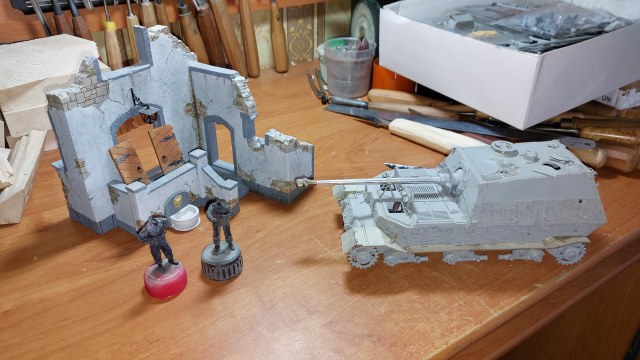

Здание, если коропку не выкинул то сфоткаю покажу

Ну а в целом пока что хочется что то типа такого
