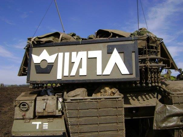

Надыбал пару фотографий на днях, не могу не поделиться шедевром танковой живописи :) В моё время рисунками на вольную тему украшали только кормовые щиты Гимелей, комротовских танков, но оказалось, что искусство на месте не стоит и блистать художественными кормовыми щитами стали и Далеты, замкомротовские танки.
Вот этот танк принадлежит (точнее, принадлежал, Меркаву 2, мой родной танк, с вооружения строевых частей сняли  :cry2 ) замкомандиру роты Хермон, то есть роты Хэт 77-го батальона 7-й бригады. Ничего особенного, просто написано название роты, причём первая буква хэт стилизована под ротный шеврон, и пририсована корона, символизирующая неофициальное «полное» название роты: Малькут Хермон (Царство Хермон).
