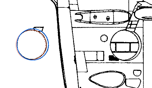

Теперь  умничаю  по  поводу  масленого.
единичка, сечение  тоннеля радиатора  проглядывается  и  не  плохо.  А  вот  пятерка...
сечение  круглое.
а  вот  чертежик  другие  копать  в  лом,  это  и  в  описании  отмечают  многие,  у  пятерки пришлось  увеличить  масляный  радиатор,  движок  мощней  на  ней  и  старый  радиатор  с  тепловым  режимом  не  справлялся.
Единички  дорабатывали до  уровня  пятерки. меняли  движок  и  сдается  и  радиатор  тоже,  а  иначе  смысл было  менять  движок  чтоб  он  клина  поймал  в  полете....
а  номер  что  на  фюзеляже  не  меняли  он  для  каждой  птахи  СВОЙ   был!  А по  этому  номеру  это  единичка, пусть  прошедшая  модификацию  и  доведенная  до  уровня  серийной  пятерки.

а  вот  страничка  мануала  японы  мамы
два  верхних  изображение   чист,  а  вот  нижний  боковик  что  то есть.
видим  ремень /черная  стрелка/  уходит  в  щель  /красный  круг/   красная стрелка  точка  крепления  брони.   а  теперь  с  изнанки
шпангоут,  точка  крепления  брони  и  сама  броня  и  непонятная  конструкция черного  цвета. а  вот    плечевого ремешка  не  видно.  А  теперь  вопрос  для  чего    крепление  ремня прятать  через  щель  брони?  К  чему  такие  сложности,  а  не  проще  на  броне  плите?
На  одном  из  форумов  говорили  что  на  первых  ремни  как  и  седалище  подгоняли  индивидуально  для пилота  на земле,  а  вот  потом  пошли  ремни    регулировавшие  натяжения,  ну  как  сейчас  в  Авто.  И  на  авто  они  тоже  появились  не  сразу,  удобная  штука  однако.
и  если  это  не  механизм натяжения,  то  что?   Два  плечевых ремня  для  пилота  и  по  катушке на  каждый  ремень.   Вроде  все  сходится.
Уважаемый  Дмитрий 37,  а  какова  Ваша  версия?  Почему  Вы  не  согласны  с  моим  утверждением?

navy написал:
И  на  авто  они  тоже  появились  не  сразу,  удобная  штука  однако.и  если  это  не  механизм натяжения,  то  что?   Два  плечевых ремня  для  пилота  и  по  катушке на  каждый  ремень.   Вроде  все  сходится.
Гм-м... т.е. "черная хреновина непонятного назначения" - это натяжитель ремней!?
А вот Ron Mackay в своем Скуадроновском Walk Around пишет, что это "voltage regulator equipment". Если "voltage" это ремни, то наверное Вы правы. Но сдается мне, что это "вольтаж, электрическое напряжение".
