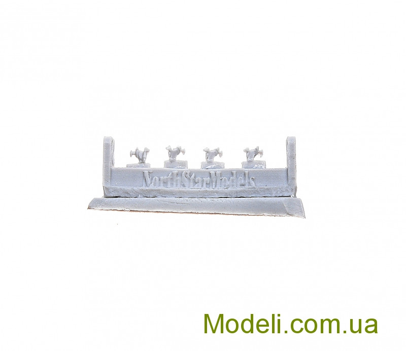

прицела ПБП-1В у меня нет, но есть ПБП-1Б Нортстар. исполнением не понравился (в отличии от ПБП-1А), корявый какой-то и нет травленого механического прицела. хотя на самолета Кожедуба присутствует, так добавил мушку из комплекта травления Эдуарда.
