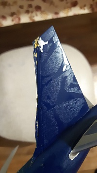

Затихла тема или больше ни кто не попадал? Вот и я на днях "влип" так сказать, покрасил боинг -завершающий практически этап, нанес Тамиевский синий глянец-леврея Аэрофлота, краска сохла трое суток, потом крылья доводил, залепил фюзеляж тамиевской лентой 18, 10 мм, через сутки снял, и.... просто капец весь клей на краске, ни одного живого места, причем на матовом акриле от тамии такого нет, выходит на глянец вообще противопоказано клеить эту ленту, или это должна быть финальная покраска тамиевским глянцем, что бы потом на него ни чего не наклеивать. Сижу шкурю самолет заново, жесть.

Спасибо, попробую, но там аж рытвины остались, в некоторых местах до базы отодралось

Модель все время на свету, была жара, скорее всего и прогрелось, скорее буду уходить от глянца, лучше гляцец лаком доводить, матовым, полуматовым, так будет безопаснее. Провел эксперимент, на турбины была нанесена полоса, красным глянцевым от тамии, после приклеить две полоски разного Василевского скотча,  оторвал через 3 минуты, эффект тот же что и на фото выше. Я так понимаю в моем случае это полное закаливание и перекрасить, на этот раз буду матовой красить.

С ними такое тоже постоянно, даже с 2К лаками. Так что Теса - это не решение проблемы.
Судя по всему, дело в том, что краска не полимеризовалась. Если клею скотч через месяц, то 100% проблемы нет. Плюс, снимать его надо как можно быстрее.
И ещё, проблема не в том, что краска прилипает, а в том, что она реагирует со скотчем.
ekha написал:
    Цитата      Михаил написал:
Этот клей можно попробовать снять розовой или желтой "Тисой", наклеивая и отрывая скотч вместе с оставшимся клеем.Постоянно такими скотчами пользуюсь-ничего подобного не было (хотя я нитрой крашу) С ними такое тоже постоянно, даже с 2К лаками. Так что Теса - это не решение проблемы.
Вот и я о том, что либо завязывать с глянцевым и доводить лапками, либо ждать не менее 2 недель, последнее, не очень хочется.
