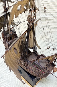

8D
Пара ржавых якорей волшебным образом заняли свои места))))
Стройка завершена.
Флаги решил не ставить.
Первая фотосессия "малыша".

Отлично получилось!!!
Волна хороша!!!

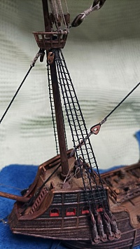

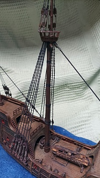

Добрый вечер. В глаза бросаются изломы штагов. Дельного совета, как исправить ситуацию, дать не могу. Может кто из опытных подскажет или сами как то с этим справитесь.
Приветствую!
Согласен. Сам заметил пару дней назад((( Чуть перетянул брасы, увы...
Но исправлять и не буду пытаться.
Испорчу модель. Опыт со времен школьного радиолюбительства. Постоянная перепайка приводит к смерти конструкции.
Но уже заложил себе в "зарубки" для последующих моделей.
Спасибо, что внимательно рассмотрели мою модель! (hi)
Изменено: Александр - 16.09.2022 20:46:47
 Изломы можно попытаться исправить, если потянуть брасы на участке от реев до блоков руками
Константин, спасибо за совет!
Пытался уже именно так. Уменьшил, но не убрал совсем. Только резать брасы и проводить заново. Чуть перетянул, буквально на 1-2 мм. Но не уверен, что эта операция не останется без последствий для остальных нитей.  Тем более, что и на ходовые концы уже имитацию бухт приклеил. Начну резать и отрывать....
Решил не трогать.
Как вариант, резать брасы у штагов, ослаблять. Приклеивать намертво на блоке и надклеивать нить от блока и потом тянуть до штага послабее. Но буду думать над целесообразностью такой операции.
Изменено: Александр - 16.09.2022 21:55:38
Коллеги, Александр и Константин, спасибо за внимание и советы!
Ничего не резал, подвигал блоки брасов. Ситуация значительно улучшилась)))

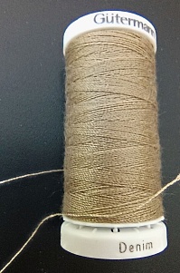

Нити перед установкой вытягивал под грузом не менее трех суток, они точно не "поплыли", но, рангоут пластиковый, видимо, "гуляет", а еще дали отопление именно два дня назад.
Хорошо, что к блокам намертво нити не приклеил. Возможно, что и еще где-то натяжка "поплывет".
