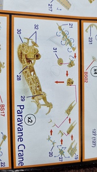

Параваны... М-да...
параваны и их краны, пожалуй одни из самых сложных элементов в этом травлении. Такое чувство, что корейцы решили так - мы сделали хороший набор, а теперь вы покажите класс и подкуйте блоху!))) |
18 февраля 2025 года, 16:06
Собрал. Но скорее всего параван будет один, а второй потеряли в походе. Цепь оторвалась, бывает. Короче потерял я хвостовое оперение.
А вообще, это перебор))) |
18 февраля 2025 года, 16:25
Краны параванов. Мелочь отделять пока не стал.
18 февраля 2025 года, 18:26
Краны параванов. No comments.

Дима, ты я смотрю по мелкоте руку набил прям хорошо! Хорошо что блох нет, а то, походу все бы уже в доспехах ходили!
![]() Я, если честно, до последнего думал, что краны для параванов от силы только на линейных кораблях ютились, ну или, как минимум, на тяжёлых крейсерах…..Хотя на Могами я такого не встречал… хз вообщем…. Век живи - век учись Труд зачётный! |
23 февраля 2025 года, 13:11
Надо признать, что сделал я всё это тяп-ляп на мой взгляд))) Вот Миша Мигель действительно ювелирно проделал работу!
А вообще мне по удобству работы не очень нравиться это травло. Ошибок не прощает. Чуть что сразу ломается на сгибах. В общем местами муторно)) |
