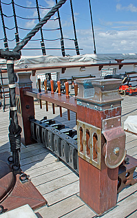

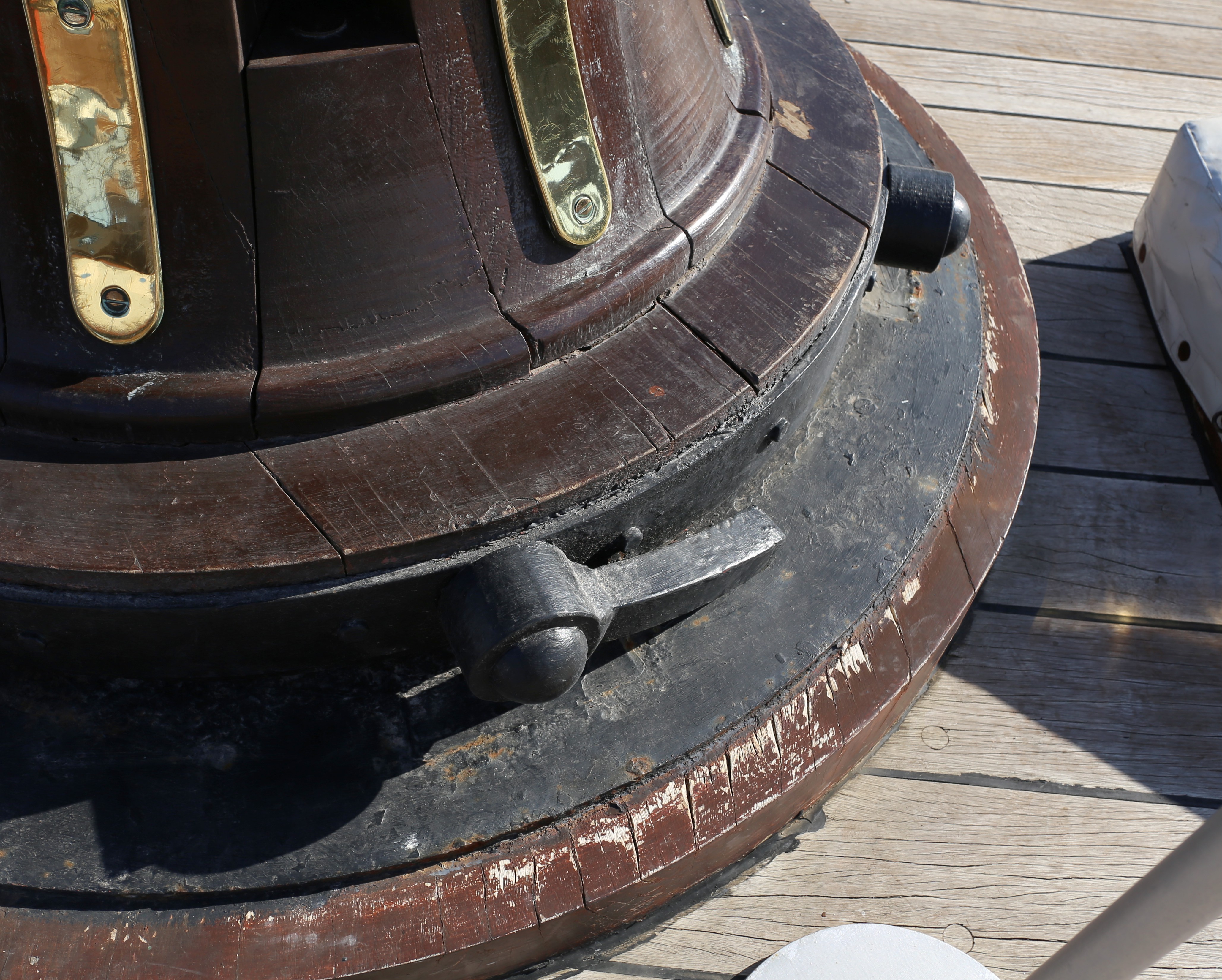

А вы не упускаете из виду плиту пяртнерса и брюканец, которые и должны прикрыть отверстие в палубе после регулировки наклона мачты ?
Нет,  они  присутствуют  на  мачтах.  Но   отливки  на  мачтах   со  смещением   и  там  ступенька.   Лечить  буду - сносим  родные  и  делать  свои./брюканец/      Разница  в  диаметре  верхней  палубы   и  диаметра  мачты  около  0.7  мм   считаю  что  это  много.  На  Корсаре   плиту  доработаю  дополнительно. Получилась  тонковатой.
