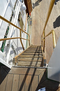

А  вот  еще  одна  фотография.  Левый  борт  и  по  ней  видно  что  проход  в  леерном  ограждении  левого  борта   был.,  а  вот  площадки   сходного  трапа   не  вижу.
и  на  фото  видны   шпигаты  с  площадки,  но  у  нас  их  в  наборе    нет.  Делать  или  нет?!  пока  в раздумьях.....
А  вот  еще  один  снимок   левого  борта  у  пирса  и  снова  разъемное   леерное  ограждения
Вывод  придется  немного   доработать  то  что  есть,  но  это  впереди,  а  пока  имеем  это.....

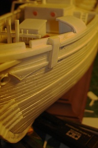

Но  вернемся к образу.   Упоминал,  что  часть  деталей  была  потеряна  ,  а  может  и  перекочевала  на  что  то,  а  сейчас  и  не  упомнишь. Так  что  приходиться  делать  самому.
Световой  люк,  но  не  так  и  страшно. Большой   уже  полностью  другой,  а  значит  и  малый  надо  будет  подгонять  к  его  внешнему  виду.
Рисунок Рисунок
Рисунок Рисунок Рисунок
пока  только  так,  но  начало  есть,  а  это  уже  что  то
винт  тоже  ушел  гулять,   благо  он  не  сложен,  так  что  думаю   осилю

Образы  фрегатов  тоже  продвинулся  немного,  но  о  нем  поговорим  не  тут.   Вот  два  снимка,  Они   как  мне  кажется  близки  по  времени,  но  вот  это  есть   на  них
Хорошо  проглядываются  уголки.  Если  это  петля  и  труба  откидывалась,  то  как   быть с   магистралью   сирены  или  свистка.  Эта  магистраль  впереди   дымового  эшелона   и  связана  с  эшелоном  скобами .....
Но  покоя  это  не  давало  и  вот  решил  попробовать  это  сделать
Сначала  изобразил  кольцо  /пластик  листовой 0.3 мм/
Затем  четыре  заготовки  уголка.  После того  как  все  это  хорошо  просохло,  ножом  не  спеша срезал  лишние  и  получил  уголки.  Срезал  за  несколько   заходов.   Сначало  пытался  вырубить  углы  и  вклеить,  но  получилось  коряво,  снес  и сделал  по  новой .   получилось  намного  лучше
Рисунок Рисунок
следующая  фотография  полностью  подтверждает  правильность  дверей камбуза. На  фото  хорошо  видно как  открываются  двери,  так  что  в  наборе  все  верно,  но  есть  сомнение  что  двери   были  так  с  обоих  бортов.. Если  двери /те  что  ближе  к  надстройке/  сомнения  не  вызывают.   скорей  всего  это  коридор  с  борта  на  борт  и  так  же  в этот  коридор  есть  вход  из  надстройки /  что  типа  буквы  " Т "/
А  вот  двери   те   что  ближе  к  мачте  вызывают  сомнение.   Уж  больно  много  места  они  занимают  образуя  проход   с  борта  на  борт...  Но  это  просто  мысли  в  слух.
А  вот  леер  ограждения  площадки  где  рубка  не  такой  как  в  наборе.  Верхний  леер   -  жесткий   и  отделка  деревом,  а  вот  нижний   просто  трос.   В  наборе  он немного  другой. Там  обе  нитки   ограждения  жесткие
Но  честно  не  хотел  возится  с  ним. Так  бы  ограждение  и  осталось,  но  или  пластик  от  старости  стал  хрупкий,  а  может  мои  ручки  шаловливые   слишком  корявы,  но  замотало  меня   это  ограждение  подклеивать  И  полу  мера  жесткости  ему   хоть  и  добавила,  но  как  оказалось  мало....  слишком  мало....
отметил  карандашиком  шаг стоек. и  после  этого  снес  все  что  связано   с  ограждением.  Игла  осталась  как  точка  отсчета.
Полоска  пластика   /толщина 1.0 мм  и  ширина   2.0 мм/  по  длине  немного  больше.  Потом  обрезалась  по  месту  после  исполнения.
Просверли  точки  расположения  стоек  леера.   Разметку  перенес  с  палубы.
Потом  одев  на   оставшуюся  стойку  /игла/  по  имеющимся  отверстиям   насверлил  остальные  точки.  Просверлив  точку  и  фиксировал  все  это  иглой  и  следующая....
