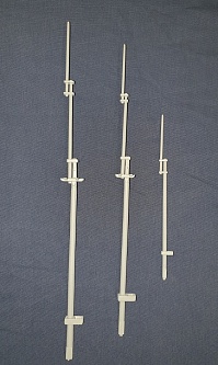

Практически полностью закончил сборку корпуса, позволяющую перейти к установке мачт.
Для начала сверил размеры рангоутных деревьев мачт из коробки со справочными (из разных источников). Можно сказать на 90% все соответствуют требованиям по высоте, и только. Первое что бросилось в глаза, это толщины фор- и грот-стень: первая оказалась на 0,6 - 0.7 мм в диаметре толще второй (косяк производителя). Второе - ни в какие ворота не лезут пластиковые вулинги (даже для меня, как пионера в парусном моделизме). Ну и последнее - пластиковый рангоут у "Звезды" очень мягкий, гнётся от малейшего нажима. Плюс ко всему немножко необходимо доработать марсы для нормальной установки вант-путенсов.
Конечно переделать изкоробочный рангоут до нормального думаю невозможно. Но учитывая то, что у меня не нашлось достойного материала для нижних мачт и стеньг, их я по возможности переделал хоть немного приближенно к норме. Брам- стеньги и бом-брам-стеньги заменил полностью на деревянные, благо шпажки для шашлычков идеально подошли.
Сейчас по-тихоньку занимаюсь установкой на мачты элементов такелажа, которые можно установить на рабочем столе до установки на модель.
Ну вот вкратце и всё, что успел за последнее время. Большинство фотографий комментировать не буду, думаю и так будет понятно.
Мачты армировал деревянными вставками... от старенькой детской игрушки.
Для армирования стеньг позаимствовал у жены спицы для вязания...
Здесь пришлось изкоробочные стеньги из-за их диаметров менять местами, а соответственно одну пришлось укоротить, а вторую - удлинить.
Загрунтовал.
Продолжение следует....
Изменено: Александр Ткач - 09.01.2020 21:14:11

Александр Ткач,
Добрый день. А зачем армировать мачты и стеньги? Боишься что они прогнуться?
С наилучшими пожеланиями, Александр
