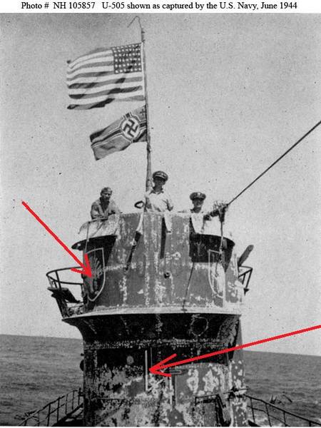

Cuber91 пишет:
цвет эмблемы стал цветным только с 1948г.
Забыл добавить.... Фотографию которую Вы предоставили, является раскраской. Так что данную фото не стоит рассматривать, как образец оригинала. Оригинал черно-белый, сделан во время осмотра U-505 на Бермудах
РисунокРисунок.

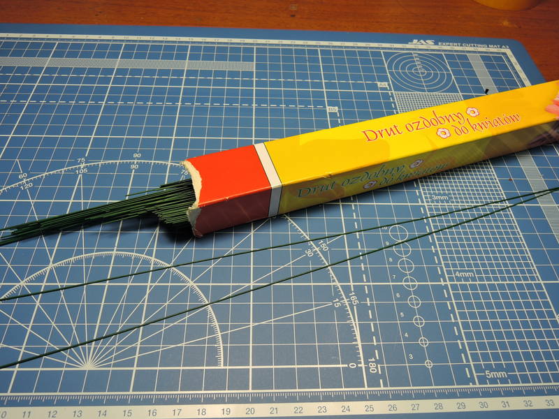

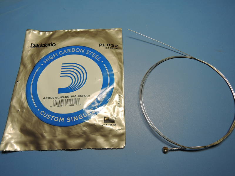

Обычные гитарные струны...... любой диаметр.
С Уважением. Алексей.
[QUOTE]Алексей Лежнев пишет:
Алексей  Александрович!  Спасибо за своевременную подсказку, очень вовремя. Я уже хотел использовать проволоку для цветов. Пользователь добавил изображение

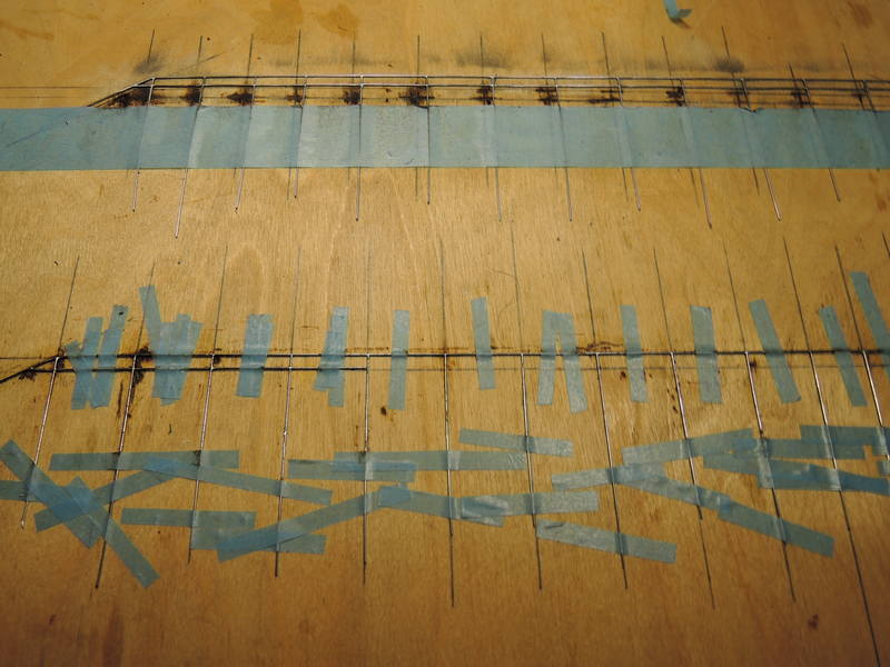

Впервые попробовал поработать  со струной, и результатом остался доволен. Не сразу,  честно говоря, получилось, (был момент, что и психанул. Пока в магазине, не подсказали, какой припой и кислоту надо купить для пайки стальной  струны. Да и с покупкой самой струны неоднократно был послан братьями музыкантами на три буквы. Ну не знал я, что струны диаметром 0.5мм для них не существует. Я-то требовал именно их., Адмирал сказал, что есть все размеры.  Только потом узнал что размер струн 10. 20. 40 и.т.д.)  В общем, осталось только оттачивать опыт по пайке, паять, паять и еще раз паять.  СПАСИБО.
Проба спаять леерное ограждение из струны 0.5
Пользователь добавил изображениеПользователь добавил изображениеПользователь добавил изображениеПользователь добавил изображение
Если сделал быстро и плохо, все забудут, что быстро, но долго будут помнить, что плохо. С.П.Королев.
Сергей привет! Эксперименты это всегда интересно, натаскаешься потихоньку, все получится. Уже довольно неплохо вышло, может, чуток подправить.
Михаил пишет:
Привет Миш!  Кривоватость  действительно присутствует и ее видно. Спасибо что указал на нее. Значит, буду добиваться идеальной ровности или хотя-бы приближенной.  Главное понял, как ее паять. Буду стараться. Спасибо за теплый отзыв

Дык на самом деле отлично получается. Я просто не знаю, на сколько струна податлива, может при вклейке в корпус выровняется? Взять кондуктор (любую планку) чтобы вклеивать четко на одинаковую высоту, а потом линию только выровнять.
Михаил пишет:
[QUOTE]SERB пишет:
Миш! Я вижу свои ошибки, в основном это неровно припаял перемычки и поправить их совсем не сложно.   Просто еще один день усердно посидеть. Сама струна жесткая. А вот спаянная конструкция, уже гуляет. Здесь ее надо будет выставлять, как ты сказал по рейке. Просто, что мне показалось сначала ровным, на фото оказалась неровная стыковка. Для меня сложным будет как раз ровно загнуть симметрично сруны в местах загиба. Как уже говорил струна жесткая, и сгибать ее можно только пассатижами. Чувствую, помучаюсь, не умею гнуть ровно. Пользователь добавил изображение

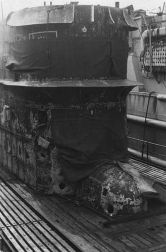

Михаил написал:
Всем привет!Терзают меня смутные сомнения, что эти треугольники с "проушинами" как-то используются при загрузке торпед (а там поди знай  )С Уважением, Михаил!
Именно! Они использовались при погрузке торпед.
SERB написал:
Вот вопрос остался, когда и на каких лодках эти упоры появились, потому как не на всех фотках присутствуют. Теперь понятно для чего они
Стандартного варианта не было. Использовались желоба, 2х-секционные и 3х-секционные. В порту вообще могли обойтись без них. На фото, которые я присовокупил - процесс погрузки торпеды в море как раз на девятке. Они вообще не используют желобы, либо он стоит в самой нише, под палубой, и его просто не видно на фото
Хотя нет! Дико извиняюсь! На первом фото как раз виден желоб, в одну секцию
Но боковых упоров (распорок) не видно
А это погрузочные желоба на семерках
