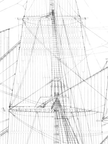

Привет, Дима. Смотрится!  8D А перты разве не перекрещивались возле мачты?
Привет Антон.
Самое забавное, что на чертежах Будрио перты грот-марселя то есть, то их нет.
Вот вырезка из плана грот-мачты:
и перты на этом чертеже отсутствуют!
А вот грот-марсель с общего плана:
и здесь перт один общий на всю длину марса-рея.
А так как я стараюсь делать по этим чертежам, то и перты не делал перекрещивающимися.

Антон Хотеев написал:
Привет, Антон!
Не всегда. Было и так и так. Всё зависит от страны и школы.  Могли просто доходить до мачты, не пересекая ее ось.  Сплошные перты (от нока до нока) только на верхних реях  На чертеже у Димы глюк
Изменено: Владимир - 28.02.2019 23:00:52
Владимир, приветствую. Я тоже на разных чертежах разных кораблей видел по разному. И "скрещивающиеся, и сходящиеся по центру, и сплошные. Но раз я стараюсь держаться конкретных чертежей, то и делаю по ним. Не хотелось бы думать, что Будрио мог допустить ошибку.
