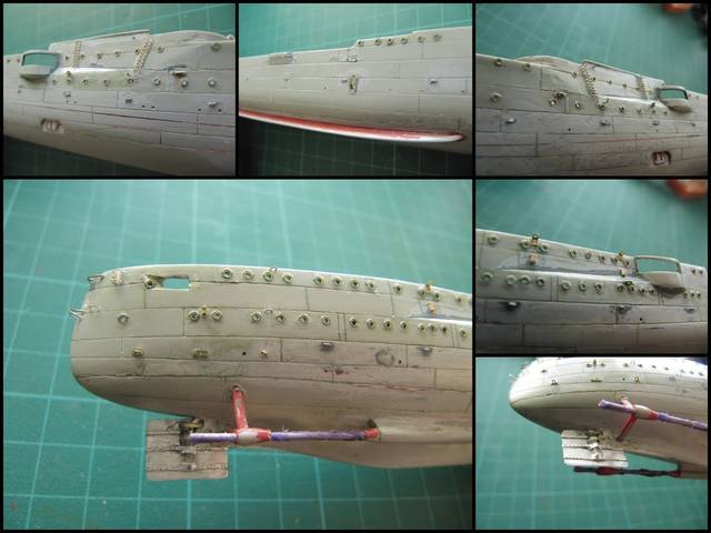

Итак, последние этапы пройденного на данный момент пути: покраска. Базовая краска легла здорово, оттенки серого для нижней и верхней части борта я подобрал на этот раз более удачные, подбирал напрямую по таблицам RAL, а не по ревелловской инструкции, которую окончательно отложил в сторону. Пояс по ватерлинии, который я при первой покраске сделал просто миллиметровой толщины полоской, на этот раз сделал по чертежам Хуффа: от линии нижнего над ватерлинией ряда бронеплит до 80 см ниже истинной ватерлинии.
После базовой краски задул корпус слоем глянцевого лака, а вот тут начались грабли. Во-первых, под слоем грунта и краски почти бесследно исчезли многие мелкие детали на бортах, над которыми я так долго корпел. Например, петли шпигатов. Или перо руля, которое так здорово смотрелось неокрашенным, стало просто бесформенным комком. Во-вторых, смывку я делал в первый раз и поэтому после многих стираний сделанного уайт-спиритом на бортах начались оставаться неизгладимые следы ржавчины. В-третьих, с сухой кистью у меня тоже получилось не всё, так как я желал. При зуме, на котором я делал снимки, всё выглядит вообще кошмарно, но общий вид всё-таки смотрится довольно органично. Перекрашивать всё с нуля я уже не буду, учту свои ошибки в следующий раз, а «Эмден» останется моим любимым первым блином.

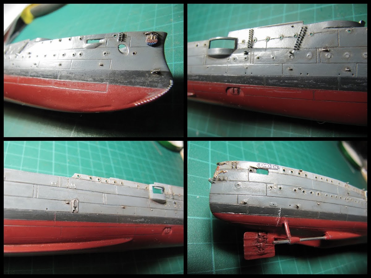

Предметы моей особенной гордости - вензель кайзера Вильгельма II и отметки глубины, которые вручную нарубал по одной с декали Alliance Model Works для кораблей японского флота - единственная найденная мною декаль с правильной разметкой через каждые 20 см в масштабе. Правда, обнаружилось, что на носу в процессе полировки перед окраской нарисовались очень некрасивые впадины параллельно линии форштевня, но исправить это я уже не могу.
Смывка конечно не удалась, особенно руль попортила.
А на форштевне похоже усадка только непонятно от чего Михаил, Вы его там шпаклевали?

Я его изнутри проклеивал, как и киль по всей длине. Вроде половинки склеились нормально, а вот всё равно при работе то там, то сям норовили по центральному шву проступить трещинки. В конце концов мне это надоело и я весь шов проклеил изнутри с помощью зашлифованного под нужный профиль литника. Но на левой стороне форштевня такой впадины нету, так что всё-таки я думаю, что это я пару раз слишком энергично провёл по борту полировочным валиком.

Михаил Озеров пишет:
а теперь я готов к стульям
Сочувствую, но покраска/тонировка подвела.

Вот теперь вопрос, можно ли что-нибудь сделать для улучшения ситуации. Но на основе уже имеющегося - третьего полного цикла перекраски моя психика не выдержит  :o

Я думаю, что не только в покраске дело. Покраска проявила все недочеты, которые возникли при переделке корпуса. Особенно в этом помогли смывка и тонировка.
Сравните сами.
Как мне кажется, перед тем как начать деталировку бортов нужно было больше внимания уделить корпусу.
С  уважением, Павел.
Честно говоря, пока что как-то очень "страшненько" выходит.....
да, слишком уж выступают листы металла, которым корпус был "обшит"

Много исследований, труда, желания сделать правильно и подробно... Но аккуратности и опыта в покраске, грунтовке очень не хватило.

По моделе: представляя реальные габариты модели (не многим больше эсминчика 2мв)не всё так уж и плохо, да на фото корявенько смотрится, но не стоит забывать что это макро.

Короче, коллективное бессознательное коллективное мнение говорит «фтопку». М-да, товарищи, умеете вы оптимизм нагнетать. Ладно, не буду забывать, что сказка незавершённая и за отсутствием дельных советов буду экспериментировать и дальше сам.

Это даже не макро, это супер-макро. На фото в посте #35 я спичку подложил для масштаба, там видно, какого на самом деле это всё размера.

Да работаю я, отчаиваться не собираюсь :) Я просто кроме констатации факта, что опыта у меня мало (в чём я и сам честно признался в самом начале) ожидал ещё и мнений, что с создавшейся ситуацией можно сделать.
Михаил, я думал-думал и в свете сказанного Вами:
предлагаю его как следует запачкать, по полной программе - на момент последнего боя (кстати тему надо переименовать не 1908, а 1914 год)

На самом деле я с самого начала что-то такое и предполагал и уже начинал делать. Например, неровная окраска на ватерлинии в районе форштевня - это мои первые попытки воспроизвести потёки соли на надводной части светло-серым фильтром. Книга фон Мюкке как раз загрязнение корабля очень подробно описывает. И ржавчину я собирался применять по возможности аккуратно, но по всему корпусу, вот эта фотография для меня источником вдохновения служит:
