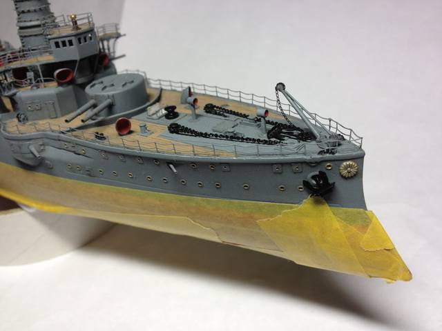

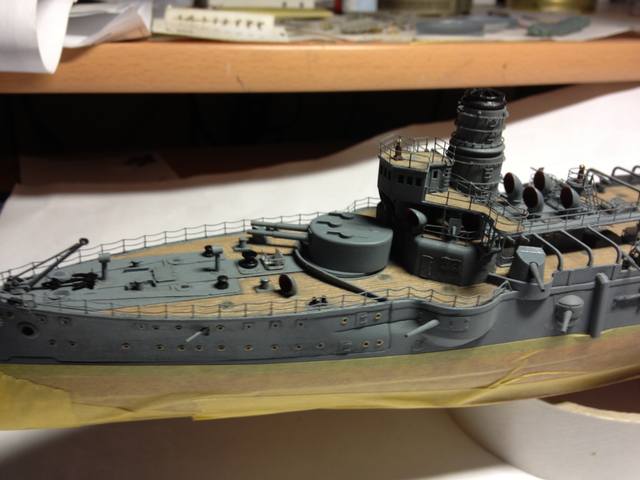

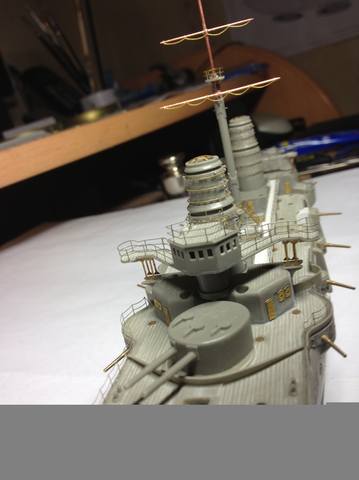

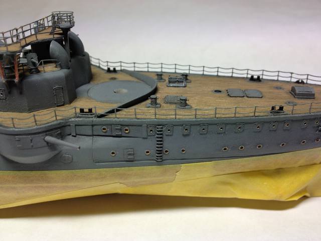

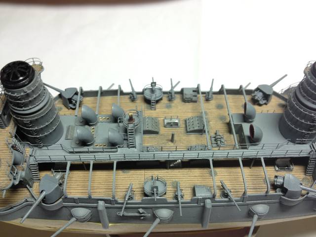

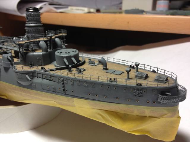

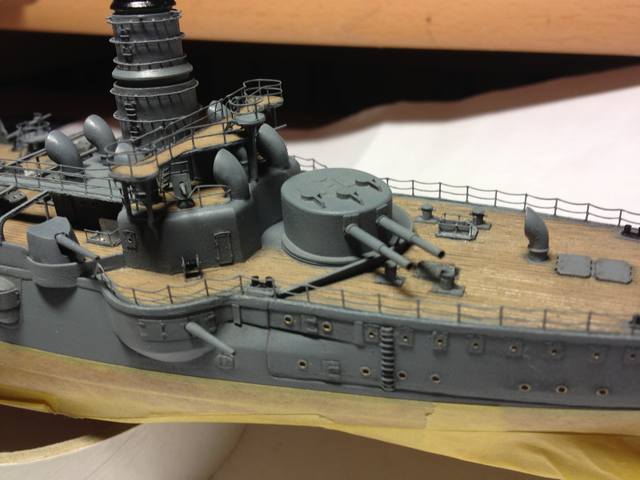

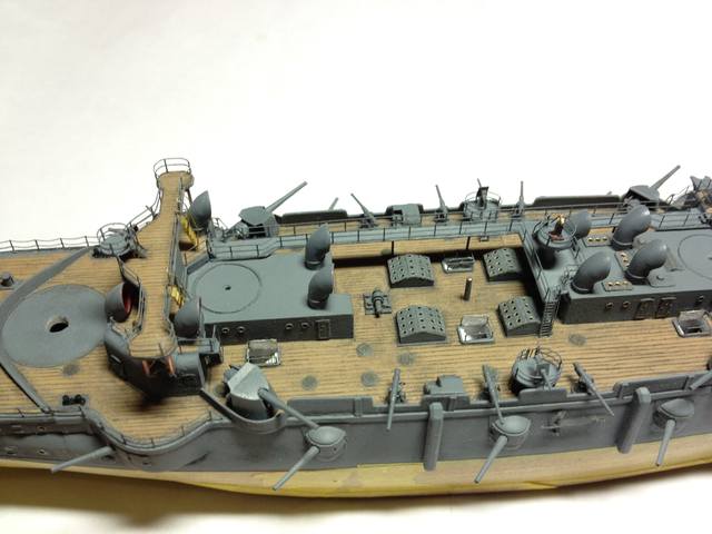

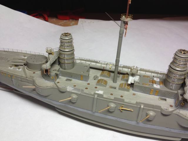

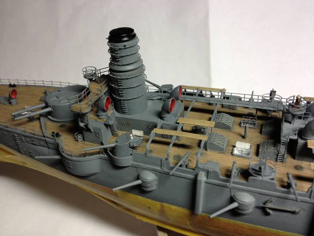

Отчет о текущем состоянии стройки :).
Установлены дымовые трубы, передний мостик, пиллерсы, все сходные трапы, все вентиляционные дефлекторы, кранбол на баке, обе башни ГК и все ростры под малые суда.
Теперь очередь за изготовлением кильблоков и можно будет ставить шлюпки, баркасы и катера.

Хороший крейсер,смотрится супер.
Действительно, смотрится отлично.
Некоторые элементы очень хороши, а на некоторых опять видна "шагрень".

Ares пишет:
Да шагрень есть, не спорю. Но видна она только при макросъемке и на впечатление от модели при "живом" просмотре не сильно влияет. Возможно я все таки ее сумел сделать меньше, а возможно, что просто данный цвет так играет, и на нем все менее заметно. Выяснил так же, что шагрень дает именно грунт, а не краска. Все таки по смоле нужно пробовать искать другой грунт, специальный. Тамиевский, что я использую, все таки  видимо и дальше будет давать данный эффект. Я пользуюсь самым мелко дисперсным грунтом от Ттамии белого цвета, вот может еще раз попробовать использовать серый, он более грубый что ли и может этот эффект на нем не станет проявляться? Если нет - тогда в путь, буду видимо Ганзу заказывать, слышал у нее есть грунты по смоле.
