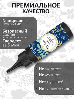

на счет УФ это идея!!! Вот на какую мысль вы меня навели - покупал дочке набор для изготовления бижутерии из смолы. Она прозрачная заливается в формочки, и отверждается за несколько  минут маленькой УФ- лампочкой (была в наборе)
после застывания - идеальное, прозрачное, прочное стекло получается. Ни полировать не надо, и лака не боится...
Вот в самом верху видно что прозрачная и бесцветная, обрабатывать легко,( просверлил сверлилкой ручной)
еще и тонировать можно - к ней шли флакончики с пигментами (они тоже прозрачные)
Изменено: Vedroner - 31.12.2024 03:24:44
Vedroner
Кто производитель?
Вагиф Гульметов
тут ссылку можно вставлять на валдбериз?
вот такая, там 100 мл - хватит ооч на долго, стоит комплект от 700 до 1200 гдето
когда покупали подарок, я искал "набор УФ-смола с лампой"
Изменено: Vedroner - 27.12.2024 12:15:08
но надо пробовать, мало ли что-то не так пойдет))
