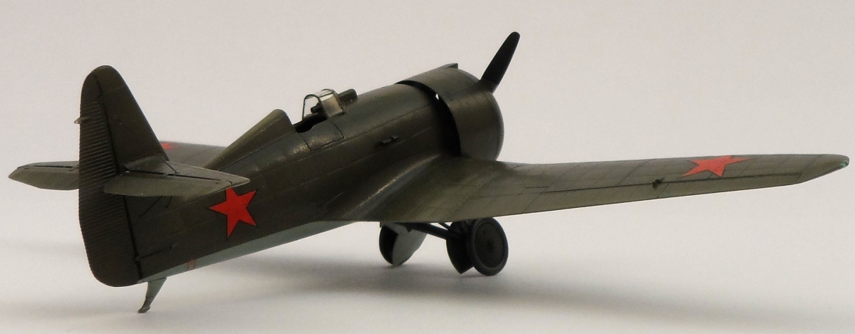

Начал новую модель - И-14 от Small Stuff . Собрал крыло и фюзеляж,постаравшись избежать шпаклёвки,что в общем удалось. Подшпаклевал только шов снизу,оставшийся от соединения крыла и фюзеляжа,накатав на его месте клёпку. Нарезал одну линию расшивки снизу по чертежу и наметил снизу зализы. Кабину собрал из набора,только пол в задней части обрезал миллиметра на два. Иначе кресло пилоте не доставало до задней стенки кабины. В итоге всё встало как нужно.
После собрал капот мотора. К сожалению пришлось срезать имитацию воздухозаборника в обечайке,иначе при монтаже капота он оказывался установленным на несколько градусов влево по полёту.Буду делать новый. Срезал имитацию тяг руля направления и засверлил в обтекателях отверстия для монтажа тяг из нитей. Кабаны руля поставлю травлёные от Гонзы.
Заходите https://vk.com/club191182204
Сделал имитацию навески рулей глубины на стабилизаторах. В процессе выяснил,что к сожалению руль направления тоньше ,чем киль. Придётся с этим смириться,ибо его гофрированная поверхность оставляет мало шансов на самостоятельное воспроизведение. На фоне этого  ступенька по высоте существенной роли не играет,тем более судя по чертежу Юргенсона киль на модели немного выше. Исправляется несколькими движениями надфиля. В торце киля и руля просверлил по отверстию 0,3мм для вклеивания штифтов под монтаж детали.

автор модели с юргенсоном не согласен, претендуя на большую точность - http://scalemodels.ru/modules/forum/viewtopic_t_20761_start_40.html

Изучал все ветки,связанные с этим набором. Но что с рулём направления делать?

Тогда только два варианта:
1. Оставить как есть
2. Сточить киль (но не по всей плоскости, а с увеличением стачивания от передней кромки к линии стыка с рулем).
3. Сделать новый руль направления - из той же фольги. Сложить пополам, продавить гофр, обрезать по контуру руля,развести листки фольги на требуемое расстояние , проклеить суперклеем. То есть так , как в своё время производитель сделал мастер этой детали.

Геморой короче. Но киль трогать не буду,там всё в порядке с размером.

http://scalemodels.ru/articles/2850-izgotovlenie-gofrirovannykh-rulevykh-poverkhnostejj.html И во всём виноваты короткие куски зубочистки. Не получится фольгой ,только повторить,но это я не могу.
А изначально-то вопрос был по высоте киля,касаемо чертежей))

Занялся мотором. Просверлил намеченные отверстия 0,25мм под толкатели в картере и в каждой из восемнадцати клапанных крышек. Зачистил небольшой облой на этих деталях.Теперь крышки надо посадить на цилиндры. А ещё свечи,и отверстия в кольцевом коллекторе под проводку к ним. Глаза в кучу...

а чего не отрезать верх руля и не вставить в разрез вставку? и при желании, сверху полосу гофра добавить тянутым литником

там толщина 0.65мм. Склеить можно,но выдержит ли шов нагрузку при обработке- вот вопрос. Посмотрел собранные модели И-14- народ не парится,клеит со ступенькой внизу,совмещая киль с рулём по верху.

можно вставить витринный (рекламщики который используют) пвх-пластик вспененный, он мягкий. по месту легко подрезается-шлифуется, без усилий. ну можно конечно и не париться) снизу действительно будет не заметно, под оперением...

Ну , ступеньку внизу легко будет зашпаклевать . Вроде самый простой вариант .

Andrey Stan, верхушка киля сточена,судя по фото. Спасибо за участие))
Воздухозаборник в процессе. Судя по фото в наборе родной воздухозаборник был не совсем верной формы - трапецевидный на виде спереди. Видно,что его стенки параллельны.

Собрал мотор. Пространство между цилиндрами закрыл заглушками. Судя по чертежам и фото М-25 так было.Свечи сымитировал отрезками трубки О,3мм. Провода и толкатели - медная проволока. Лобовой капот немного подточил,что бы при установке перемычка была вверху,а не окно,как в инструкции. Рядом шаблон для центровки мотора в капоте.
