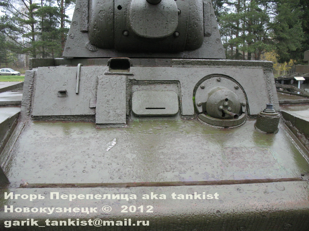

чего не понял, так то, зачем катанную броню так было фактурировать...
Тут все просто, она имело место быть. Пользователь добавил изображение
- на мой взгляд нет, Коллега. Такого не было. Вы приводите в пример машину Коллега, которую подняли со дна Невы, где она пролежала много лет.
Вот например машина из Ропши: её надмоторка.
