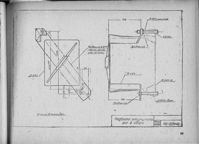

Подвеску аккумулятора и сам аккумулятор производитель не сделал. Пришлось делать эти детали самому.Кстати на газогенераторную версию устанавливался аккумулятор от ЗИС-5, он был немного больше по габаритам.
Также была изготовлена вторая поперечина рамы, за которую крепится ранняя подвеска аккумулятора. Хобби Босс предлагает передний кардан с переразмеренной крестовиной, она мешает установить вторую поперечину рамы.

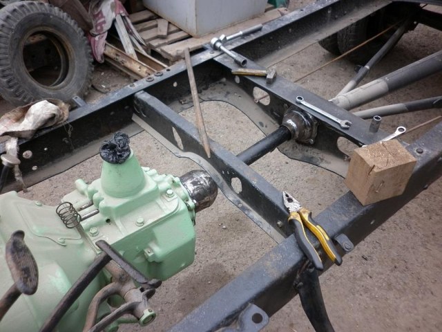

Подготовил детали рамы для сборки, ее еще нужно будет укоротить.
Рама собралась хорошо, хоть и хотела уйти в перекос, но я это предотвратил зафиксировав ее в плоскости на сутки.
