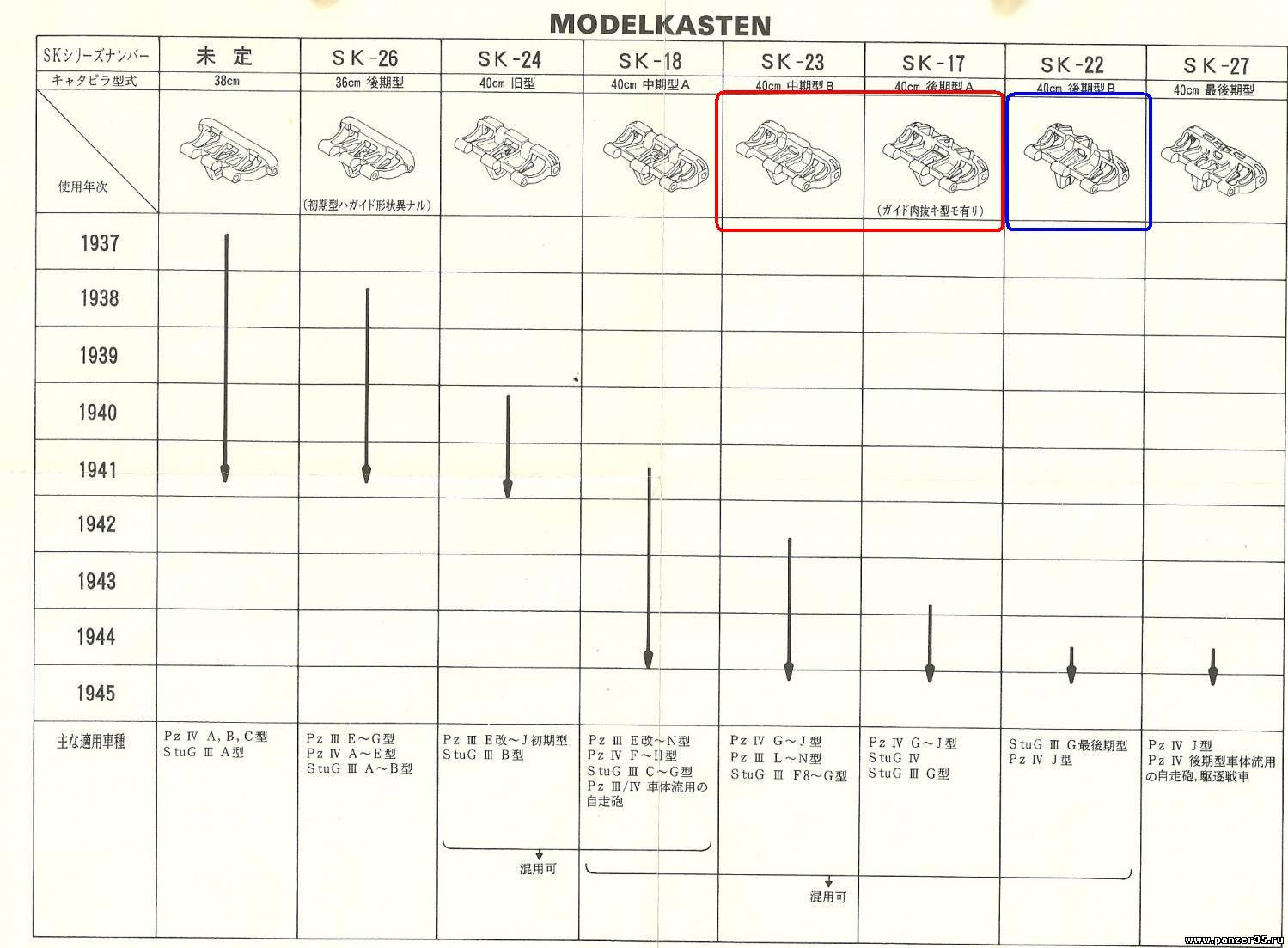

Фотографий на июль мало...Такую таблицу еще нашел...
Да, как раз такие тоже можно, главное вот эти фигоны по бокам с дырочками должны быть. А по таблице, как видишь, на H много видов траков устанавливалось.
