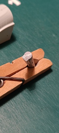

Из предложенных фотографий, лично я увидел, что травленая решетка у Вас несколько провалилась в толщу стенок фюзеляжа и остались видны неровные стенки протезов, заваленные под конус.
Честно говоря, для 48 мастаба несколько грубовато.
Вы рамку травленых сеток обрезали, чтобы они лучше вошли на посадочные места?
Как один из упрощённых вариантов монтажа мелких элементов травления, которые должны быть заподлицо с общей поверхностью.
На 72 масштабе я мелкие травлюшки просто впаиваю в поверхность. Беру Г-образный стоматшпатель, нагреваю его лапку над огнем и аккуратно придавливаю заранее уложенную деталь травления в пластик. Потом просто сверху подчищаю наждаком и при необходимости скрайбером по периметру навожу линии расшивки.
Но, это мелочь в 72, а как будет это работать в 48, честно говоря, не знаю. Но, попробовать всегда можно.
Этот способ совсем простой и лёгкий.

Обрезал рамку травлёных сеток, да, чтобы больше не увеличивать в пластике посадочные места под них. И рамкой дано то, что что на модели уже может являться пластиком... Т.е. нужно тогда будет эту рамку 100% сравнять с пластиком, сделать заподлицо. Я это точно не осилю. Будет коряво, неровно и т.д. И если чисто сетку вставлять, то на какую-то долю миллиметра её утопить всё-таки можно, чтобы было более менее приемлемо. Ну, во всяком случае так я точно сделаю лучше, чем оставить рамку у сетки и пытаться сделать заподлицо с пластиком.
А метод, конечно, высокотехнологичный. Нагреть шпатель под огнём... шпатель приложить к решётке...Выходит, необходимо, чтобы шпатель успел решётку нагреть и чтоб та, будучи нагретой от шпателя, "вплавилась" в пластик...? Правильно понял?
Алексей Шубин...Т.е. нужно тогда будет эту рамку 100% сравнять с пластиком, сделать заподлицо. Я это точно не осилю.
Вот, совершенно зря Вы так думаете. Все операции по вклейке травления в пластик вообще элементарны. Просто требуют более медленного темпа работы, чтобы не было ненужных ошибок.
Алексей Шубин...Нагреть шпатель под огнём... шпатель приложить к решётке...Выходит, необходимо, чтобы шпатель успел решётку нагреть и чтоб та, будучи нагретой от шпателя, "вплавилась" в пластик...? Правильно понял?
Да, совершенно верно. Металл травленки очень быстро принимает на себя тепло от разогретого шпателя и плавно входит в пластик. Предварительно попробуйте на ненужных деталях, чтобы понять степень и время нагрева Вашего шпателя и время его взаимодействия с травлением, чтобы оно вошло в пластик.
Совершенно не сложно, просто надо чуть приловчиться.

А может не нагревать травлёную сеточку шпателем? А сразу саму эту сеточку в огне нагреть, как думаете?
Алексей Шубин...А может не нагревать травлёную сеточку шпателем? А сразу саму эту сеточку в огне нагреть, как думаете?
Не пробовал так, но исходя из всех свойств и качеств, может получится неконтролируемый перегрев и сильное проплавление пластика. Металл травления долго держит тепло после нагрева.
В любом случае, всегда есть возможность попробовать указанный Вами вариант на ненужных деталях. Но, мне он кажется менее контролируемым.
