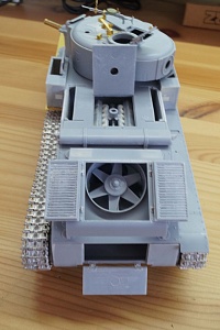

Очень здорово! Единственное, с обратной стороны лючков следы от толкателей незашпатлеванные предательски вылезают! И еще Вы выступающие части окрасили в контрастный цвет по отношению к базе. Приглушить бы, а то очень неестественно выглядит.
спасибо за внимание к работе, в реальности высветления не такие явные, просто фотик снял темно даже с полностью открытой диафрагмой поэтому пришлось выкручивать яркость в фотошопе, от чего мотор стал красным, но на всякий часть высветлений приглушил, да есть еще следы от толкателей на люках дым машины, в фарах нет стекла, это еще не готовая работа.

уже выкладывая понял что совершенно не видно сетку, как будто ее нет, но она есть, товарищи из микродизайна сделали ее очень мелкой фотик не берет

потом высветления. и теперь проект находится вот в таком виде, все открывается, все подвижное: перископы, зенитная турель, пулеметы,  фары, все люки, гусеница, но пока нет интерьера. Как то так. Будет ли готов в этом году - не знаю.

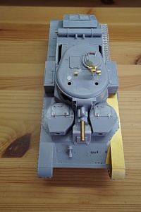

почти закончил передний бронелист (осталась клепка), смог сильно сточив впендюрить фары WBT, сделал из латуни крепление фары, и крепление колпака, установил фиксационные барашки. закрыл пластиком от пластиковых карт дыры между корпусом и крыльями. Фара в сборе подвижна и может быть в закрытом или открытом положении. Сделал проводку к фарам и клаксону, на ходовой из латуни сделал крепление фиксации крышки доступа к трансмиссии, там барашки, их придется заменить на дурацкие вентили, хотя мне больше нравятся барашки.

Проект всё еще жив и даже немного дергается, прислали мне фары от WBT и пулеметы, от SPM пришли домкраты. Левое крыло склеил, правое спаял (не очень вышло, зато научился паять травло). Разобрался с шанцем, осталось штурмовать передний бронелист (крепеж фар и клаксона и многочисленные барашки фиксации фар).
