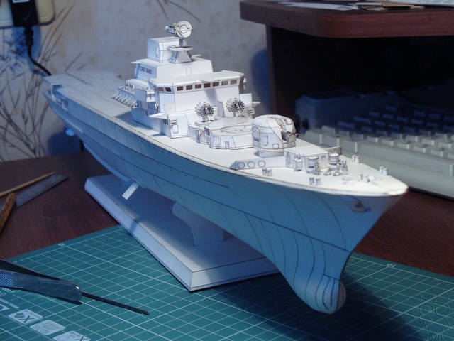

Вопрос первый: на корме, я так панимаю, выемка как у Кирова есть, но не такая глубокая, таки до куда она идет?
Второй вопрос: таки бульб короче али нет? На авиабазе споры были, к консенсусу не пришли. Этой схеме не доверяю, тк вал и брус в доль борта не верные. (кстати а для чего сей брус?)
И еще, а что там по рубке переделывать надо? Кроме как изменить угол стенки я др криминала не обнаружил.
А, да, нормального фото успокаителей качки (али как там) нет ни у кого? И фото трубы с верху, ну типа как там внутри все выглядет?
ПЫСЫ: извеняюсь, что чью то мадель выложил, не со злобы, а пользы для...
Изменено: Гудзоныч - 09.08.2014 19:19:35

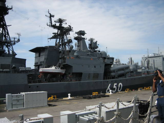

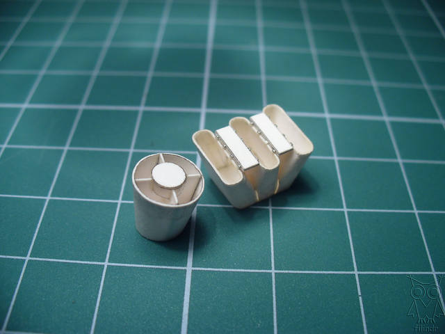

Гудзоныч  ЧЕМ  БОГАТЫ....  У  нас  мужик  работал,  его  сын  на  нем   ходил....   2006  батя  от  нас  ушел.   так  по  его  рассказам  Чабоненка  менял  свой  облик    два  раза  точно....  Но  то  что  они  газотурбинные  это  мне  кажется факт  бесспорный.  А  там  легкое  ограждение  и  решетки  играющие  встроенную  защиту  от  тепла.  Создается  тяга  и  смешивается  выхлоп...  тепло  излучаемое  на порядок  снижается...  Думаю  что  дается  в наборе  за  глаза..   Выкрасить  внутри  в черный  и  будет  тебе  счастье...  Там  даже  решеток  пауков  нет....   Вы   Гудзоныч  вроде  по  бумажным  сайтам  мелькаете.  Так  вот  понится  была  стройка   "Нерея"  Человек  делал  СВОЮ  разработку,  если  не  изменяет  память  он  там  что  то  выкладывал.  Пробурите  с  ним  связаться.  я  когда  смотрел  работу  как  по  живому  кораблю  ходил....  Шикарно,  просто  мастер.....

Так, с выемкой вродь ясно:
С успокоителями тож болеменее ясно, фото с 1155, но у Чабана они меньше по высоте, чуть шире и не так сильно выступають.
Бульб на мадели на взгляд большеват, точнее в перед сильно выступает, надо ли стачивать, хз, над фотку сделать и сравнить.

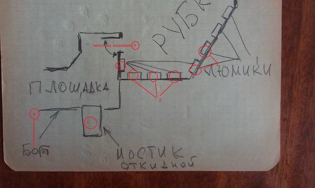

Вот фото Чабана. Красным отметил как расположены углы на мадели, и если 1 исправить без последствий легко (да сточить тупо, толщина позволяет), то изменение угла 2 ведет к нефиговым последствиям: изменения углов наклона остекления, изменение верхней и нижней площадки (см точки сопряжения, отмечены желтым), а тк лицевые и , скажем так, полубоковые окна даны одной деталью, то и там всё изменится, и если верхняя площадка изменится не сверхкритично, то нижняя уйдет здорово, и сразу начнет выступать "тумба", на кот опирается мостик, ее над будет уменьшать, а с ней завязана площадка перед рубкой (на кот пушки, гранатометы и т.д), т.е ее ещё корректировать (увеличивать). Попробуй прикинуть последствия изменения 2 на мадели Радмира (Радмир, не против, если я ещё твою мадель поиспользую?), а я планирую на вторник встречу с В.Бажиным, вот и захвачу рубку, и обсудим детально. Но мне реально легче все представить, я ж её в руках держу.
Не против конечно, используй на здоровье и во благо развития моделизма! Я только рад буду... #$#

И вопрос: хоть убейте, но в позиции 3 шото на мадели не так, ну не ясно мне. А фото хорошего этой части ни у кого нет?

Мое  мнение  только перенести  глубже  переборку  ходового  и  нарастить  козырек....    Борта   ходового  мостика  с  любой  стороны идут  под  наклоном....  Почему?   Просто  это  составная  часть  пассивной   (или  встроенной  защиты ) от  ветра.  На  более  ранних  проектах   ( тот  же  61)  стенка  мостика  прямая...  и  там  городили  ограждения так  называемые  ветроотбойники...

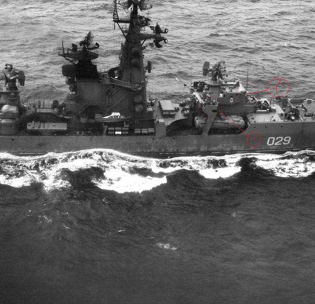

Вот  фото  Чабоненко  в  упор  и  наклон  переборки  ходового  виден....
правда  еще что  надо  переделать  - это  площадку  что  идет  чуть  ниже   (  на модели  верно  показана  разница  высот)  Я  считаю  что  она  должна  быть  чуток  поуже,  но  это  только  мое  мнение  и  основано  на  визуальном  восприятии  модели....  как  то  так.   на  счет  палубы  мое  мнение  там  просто  карман...  и  если  смотреть  фото  хорошо  видны  сварочные  швы....  Почему  это не  знаю,  скорее  всего  связано  с  вентиляцией  притока  в  машину,  думаю  просто  защита  от  брызг....

nаvy, на счет мостика, думаю ты прав на счет навеса, но меня больше смущает задняя стенка с дверью, на мадели она идет под углом, а мне кажется, шо она должна идти под 90 градусов и там тож будет карман, вот скорее так, как на 1155:
Гудзоныч   думаю  Вы  правы.  Только  наклон  там  есть, небольшой, но есть.  Но  даже  если  его  изображать  под  90  градусов  переборку  там  переделать  не  так  сложно,  а  вот  изобразить  карман...  тут  крепко  надо подумать...   Дверь  по  размерам  где то  с  проем  иллюминатора  рубки,  ну  чуток  побольше....  на  все  про  все  еще  пол  проема...  Думаю  где  то  и  получим  эту  переборку....  Здорово  Вы  нас  заинтриговали...   Точно надо  заказывать    Чабоненко.....  Красив  и  своеобразен он.
