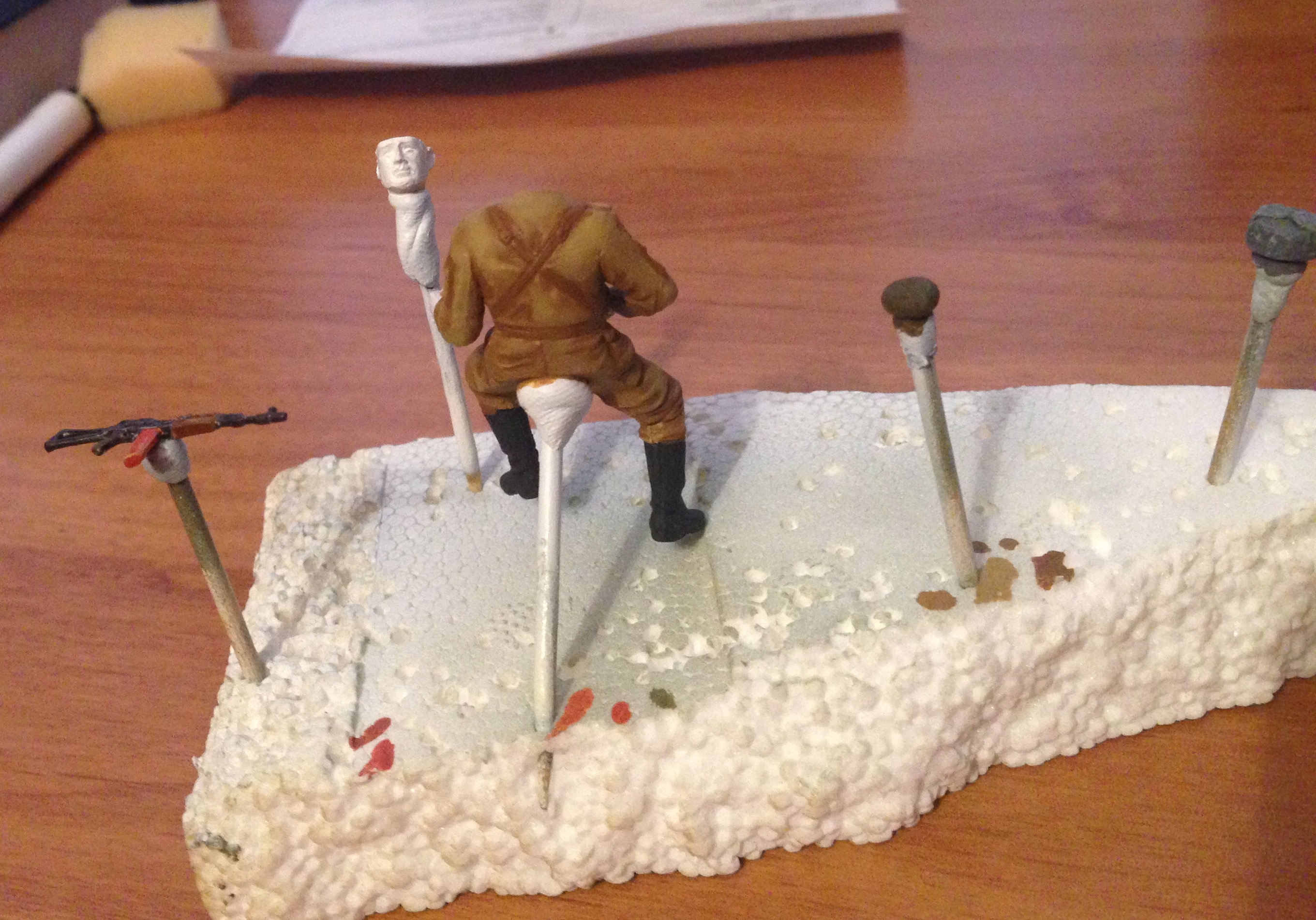

Покрасил АКС-74. В процессе пришел к выводу, что необходимо поменять имеющуюся тамиевскую эмаль x-10 на акрил, ибо она не усаживаясь, крадет геометрию у и без того замыленного автомата, хоть я её и разводил очень жидко родным x-20. В результате на фото всё блестит и выглядит намного хуже, чем на самом деле. В конце всего фигуру всё-равно буду задувать матовым лаком, поэтому, надеюсь, всё станет лучше. Цевье красил red brown, потом сделал потертости песочным с добавлением желтого и сверху положил разведенный x-26, цветной оранжевый лак. Он тоже дал блеск, уповаю на матовый лак. А ещё покрасил флягу)

Или смыть это к черту, покрасить автомат темно-серым или черным акрилом и грифелем слегка выделить выступающие части?
