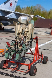

Виктор. По поводу вопроса "куда втыкать шланг от ГШ". На вашем кресле нет коммуникационного разъема, который у меня на фото слева на чашке сиденья. Из него выходят 2 шланга песочного цвета и заканчиваются маленьким кислородным приборчиком (на фото его видно). В полете он крепился на левую лямку подвесной системы парашюта и висел в районе живота слева, под ручкой раскрытия парашюта. А уже в этот приборчик втыкался кислородный шланг от ГШ или от маски. Маска у каждого летчика была своя.
Учитывая, что вогнать смоляное кресло в кабину (я пробовал симбиоз кресла от Айрес и кабины от Трампа в 32-м) - проблема, то добавить туда еще и этот коммуникационный разъем...
