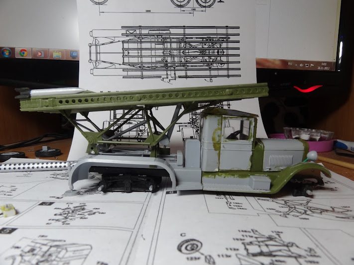

Итак, что сделал на выходных:
почти окончательный запил арт части
переделана перемычка между фарами, проводка к ним
переделано крепление стопарей для ведения огня
и выпилено 8 РСов
Норм выходит, а про выштамповки на подножках забыли? И проводку к фарам наверно потоньше стоит сделать.
stuff174 пишет:
то что их слишком много?
Дмитрий Сливков, Леша, имеет ввиду выштамповку на вертикальной поверхности,
Вот здесь две, точно такие же как на дверях.
Андрей_2BY пишет:
Ага :)  Тянутым литником само то будет.
Леша, я например до сих пор литник тянуть не научился.... :oops  :oops  :oops
Андрей_2BY пишет:
я кстати тоже...
все, и на чертеже тоже вижу, спасибо за наводку(=
обязательно исправлю когда половинки кабины и арт. части склею, дабы были они ровные(=

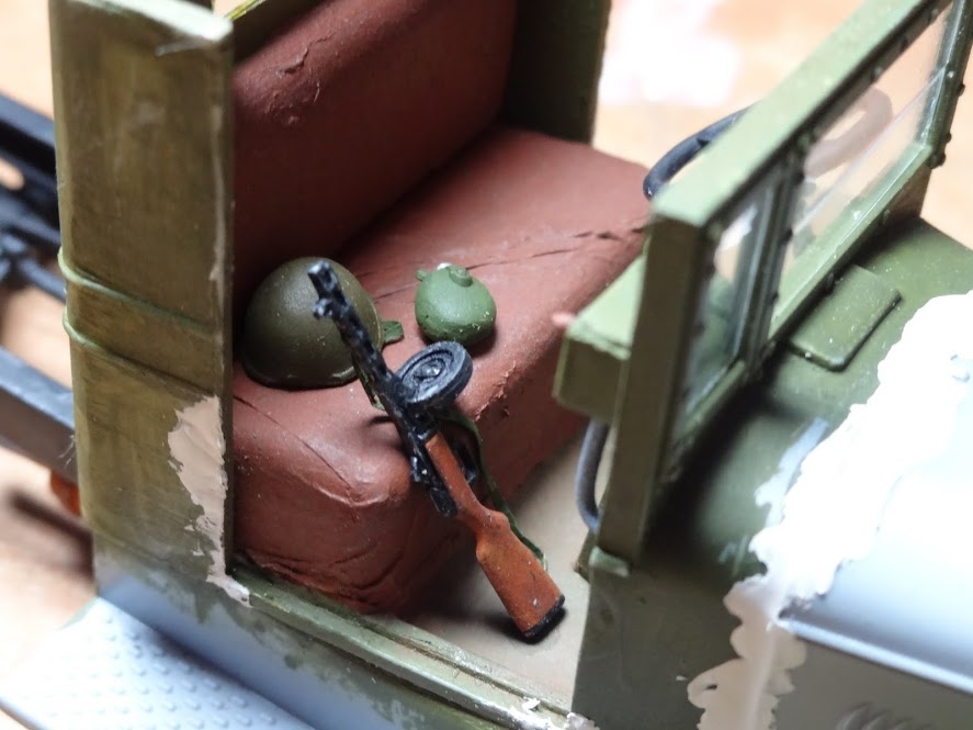

накидал немного барахла в салон и прицепил машинку для рсов. вот...
