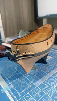

Продолжаю работу над Фениксом)
Очень условно изобразил гвоздевание бархоута. Решил делать не из зубочисток, как планировал изначально, а с использованием заклепок с плоской сферической головкой от Masterclub: подумал, что под слоем краски не будет разницы между смолой и деревом, а при помощи заклепок это сделается гораздо быстрее. Доски тоже прочертил ножом, но на фото этого практически не видно. Вживую видно чуть лучше, но приходится присматриваться. Такими же заклепками, только другого диаметра, имитировал гвозди на руле и подкове. Красить не стал, потому что в итоге все равно хотел красить в белый ниже ватерлинии. Покрасил только верхнюю петлю руля, которая все равно облезла в процессе установки.
А дальше меня ждало увлекательное приключение по покраске днища. Сначала покрыл маслом промежуток дерева между бархоутом и будущей белой частью, а потом закрыл верхнюю часть:
Я очень надеялся, что обшивка легла плотно и что щелей не будет, однако легкой прогулки не получилось - щелей было много, и они были неравномерные. Пришлось шпатлевать прямо поверх первого слоя краски. В какой-то момент Феникс выглядел так плохо, как никогда до этого
После этого шкурил, потом красил, потом шкурил, потом красил, и этот цикл повторился раз пять или шесть. Сначала красил аэрографом, но меня не устроила укрывистость и равномерность слоя. В итоге купил белый грунт в баллончике и красил им. Получилось лучше, но теперь почти не видна расшивка на форштевне. Вообще на этот этап ушло ожидаемо много нервов, в какой-то момент я подумал, что запорол модель. После снятия маски тоже были неприятные сюрпризы: в местах изгиба скотча грунт подтек. К счастью, он не впитывается в дерево, поэтому ножом я сначала провел линию, а потом отскоблил все, что выше нее. Местами еще есть небольшие сколы краски, их восстановлю чуть позже тонкой кисточкой. Белой пыли было неимоверное количество, протирал модель несколько раз, и все равно немножко еще осталось, но я все приведу в порядок)
А пока Феникс выглядит так:
В итоге я скорее доволен результатом, чем нет. Была мысль слегка состарить белую часть, чтобы она не была такой яркой, но пока я склонен от этого отказаться. Вживую этот контраст смотрится вполне органично, на мой взгляд. Я очень рад, что этот этап позади, переживал за него. Теперь в целом уже вырисовывается, как будет выглядеть Феникс, и от этого как-то полегче)
До покраски днища еще покрасил бархоут, получил тот эффект, на который и рассчитывал: гвоздевание не бросается в глаза, но дает небольшой рельеф, если присмотреться. Правда, бархоут придется подкрасить, получился слишком уж матовым. Или пройдусь маслом, подумаю)
Кроме того, продолжил работу над гальюном:
Установил декор, с одного борта оттонировал его маслом, чтобы посмотреть, как это будет выглядеть, результат меня устроил, сделаю такую тонировку на всех элементах декора.
Еще до покраски сделал брюканец, он выглядит вот так:
Подковообразную деталь внезапно сделал из запасной маски от Королевского тигра (попутно похвалил себя за то, что ничего не выкидываю), заклепки от Master Club, оковка на руле из бумаги, пропитанной суперклеем, а парусина брюканца - салфетка, пропитанная пва. На мой взгляд, это хороший способ имитации, выглядит похоже на ткань вживую, при этом складки получаются относительно масштабные. Верхнюю петлю буду красить заново)

Тигровую маску, я так понимаю, уже не оторвать, но желательно всё-таки от неё избавиться: тут всё получилось неестественно и переразмерено, она же толще петель руля получилась, и на мега-болтах... брюканец же просто прибивался мелкими гвоздиками (и, по сути, легко менялся по мере износа без катастрофических разрушений, а вот эту маску хрен снимешь без вреда для кормы). Тигровая маска у Вас даже больше, чем подкова, защищающая греп и киль от разрушений. В общем, извините, но маска не смотрится и всё портит.
А ещё Вы украли у прототипа часть его осадки: ватерлиния проходила в районе миделя прямо по нижней кромке бархоута. У Вас получилось, что ватерлиния гораздо ниже, и, соответственно, бархоут висит над водой, не касаясь её, и от плавучих препятствий не защищает, а делался специально против них. То есть, бархоут проектировался и устанавливался по высоте рассчитанной ватерлинии, они так и так должны были встречаться на миделе.
Вообще, даже правило было такое у моделистов: не знаешь, где у старинного парусника проходила ватерлиния, смело черти её от бархоута на миделе.
Так же по фотографии я вижу, что ватерлинию Вы чертили прекрасным аматиевским инструментом без учёта дифферента на корму - не критично, но на будущих более больших проектах про дифферент не забывайте, это порой очень сильно меняет восприятие внешнего вида модели.
