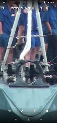

Потихоньку двигаюсэь дальше. Ближе к корме есть необычное техническое отверстие, я не знаю что это такое но имеет форму углубление а в нём отверстие. Наростил корму с изменением её обводов, наростил "хвостик", не знаю как он называеться правильно.
Уважаемый!   Вы  же  сами  сказали  что  у  Вас  есть  фото  проекта  "Сарыч"....  Смотрите  внимательно,  тогда  и  вопросы  отпадут.  На этом  проекте  /и  не  только  на  нем/  есть   одна  дельная  вещь,  у  нас  ее  не  мудрствуя  называли  просто  "НОЗДРЯ"
применяется  для  облегчения  буксировки  и  постановки  на  швартовые,  для  постановки  на  бочки  в  парадном  строю.   Можно  пропускать  как  просто  трос  так  и  цепь.
Гюйс-шток  своим  центральным  штоком  встает  как  раз  на  ноздрю,  а  не  на  верхнюю  палубу.   Если  память  не  подводит  то  так  последний  раз  было  на  проекте  68 БИС.  Даже  на  проекте  56  и  57  уже  была  "Ноздря"  и  центральная  стойка  опиралась  на  "НОЗДРЮ"  а  не  на  верхнюю  палубу  Вот  вам  1134  и  там  все   хорошо  видно
а  вот  1135  и  тоже   шток упирается  не  в  верхнюю  палубу
А  вот  и "САРЫЧ"  все  тоже  самое

Теперь  Вам  понятно.  что  просто  просверлить   это  не  то?!      Хотя  работа  Ваша,  так  что  думайте  сами  и  решайте  сами.....

Да, теперь я понял о чём вы говорите. Я не знаю буду я делать эту "ноздрю" или нет. Если буду то она закроет это отверстие, если нет то оно пригодиться. Всех благ!

Вот ещё чуть по "ноздре"..... Думаю сделать колечко и приклеить к нему шток особых проблем не вызовет.
Это два фото с Чабана и два с 956.
По отверстию в корме уточняю, выглядет это так (тоже Чабан и 956, По-моему разницы нет)

С нозрёй дойдем и посмотрим, смущает хлипкость такой конструкции, так как делая такое кольцо из тонюсенькой проволки, трудно водрузить на неё шток (700м).
На счёт отверстия, считаете не получилось?
SAA,добрый вечер! Сложный Вы выбрали набор для доработки... А насчет кольца-нет ничего сложного сделать его из проволоки и уже после покраски и установки всего леерного ограждения водрузить на него флагшток. Только подобрать проволоку разных толщин. Для кольца -  потолще и его слегка обтесать алмазным надфилем, а для флагштока - потоньше.

ну я б ноздрю из литника сделал бы и шток тогла норм клеить.
отверстия норм для 700го, на 350м я трубку делал как на фото
С наздрёй я имел опыт в 700м,  на тот момент мне показалось приемлемым, так как глаза видел что нужно немного по другому но руками не мог этого воплотить. На фото 1164. Сейчас продолжаю корпус, как дойду до ноздри, то попробую.
