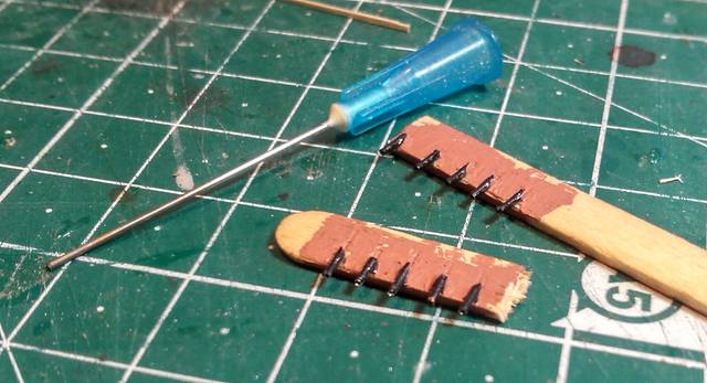

На своих каравеллах 1:700 я имитировал стволы орудий из инъекционных игл...
Алексей Никитин, deLoro,  Константин (Fortres) Кравченко,
я понял, спасибо.
Для стволов использую иголки, а для тех железяк что вокруг них - проволоку. Иголки самые тонкие 0.2мм бывают. Инсулиновые 0.4мм.
Проволока 0.2, 0.25 и 0.4 у меня есть.

Пока ищутся иглы 0.3 и 0.2мм , а это иглы для чего-то, называемого мезотерапией, я решил повыпиливать лодочку.
Из палочек от мороженого  :D  Путём склеивания и выковыривания. Сразу скажу,эти палочки так себе материальчик для поделок.
Выпиливаю по принципу "я художник, я так вижу"  :D
Склеил 2 палочки
Ножом и надфелем вынул середину
Потом подумал что нужно было на втором слое сразу сделать банки, а потом приклеивать уже обработаный первый.
Обточил внешнюю часть. На этом этапе пожалел что не то что чертежа, а даже эскизика не набросал.

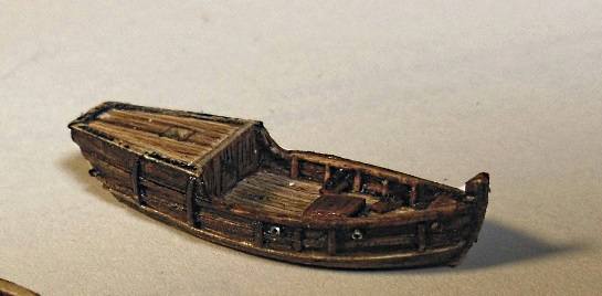

Ещё немного поработал над лодочкой.
Рисунок Рисунок
По-моему это какая-то восточно-азиатская народно-рыбацкая лодка  unk()

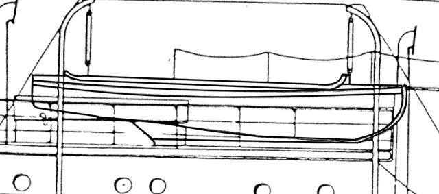

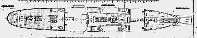

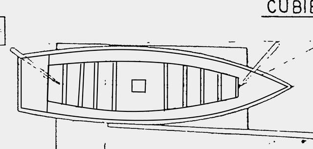

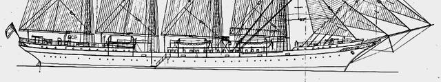

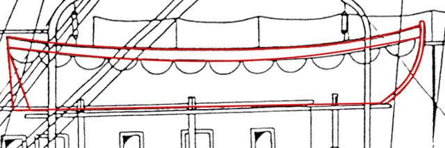

Абсолютно случайно, производя чистку в своих архивах наткнулся на чертежи "J. S. de Elcano"
Вцелом, имеющиеся 5 листов особого интереса не представляют...похоже, это только часть полного комплекта проектных чертежей...
По-этому, предлагаю вниманию только фрагменты, касающиеся малых плавсредств: катеров и барказов...
Похоже, вы найдете ответы на некоторые вопросы
Изменено: Константин (Fortres) Кравченко - 06.06.2018 20:23:53
Константин, спасибо.
Кое чего касательно плавсредств я нашёл
лодка:
Рисунок Пользователь добавил изображение

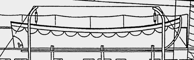

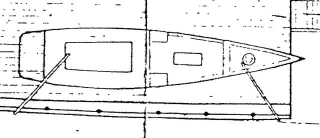

катер под чехлом:
Рисунок Рисунок
