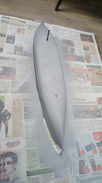

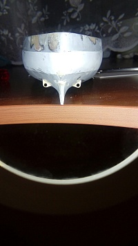

Дейдвуды на штатном месте. Продолжаем куражиться...

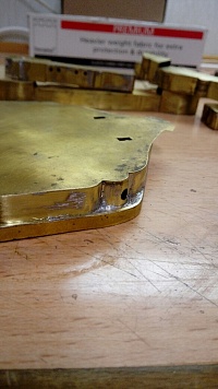

Доброго вечера господа корабелы, вот попробовал сделать ватервейс из 0.12 латуни..думаю,оставлять или нет?
Изменено: Сергей Бурик - 12.02.2019 19:36:32
Чет не очень выглядит.Замятости какие то заметны.Вы же из шпона настил планируете стелить?Зачем тогда ватервейс сначала делать и из металла?Не в курсе как на "Андреях" было,но на более ранних броненосцах,эта кромка чуть торчала относительно плоскости настила.Из того же шпона можно поверх чистового настила пустить данную "полоску".Тем более у Андрея по контуру палубы особо сложных "загибов",вроде казематов ,кажется нет.
Замятости буду зашлифовывать, думаю убируться, а шпон больно толстый будет.

Так его сошлифовать потом можно,до приемлемой толщины.В любом случае,как мне кажется рано Вы этот ватервейс приделали,сперва лучше настил палубы сделать,а ватервейсом в конце "оформить".

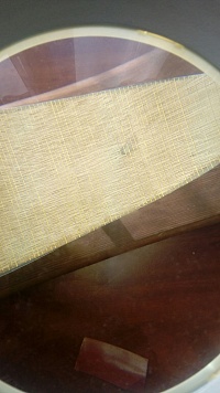

Ивсе таки доработал слегка своё пильное устройство, дабы получить заветные 0.5 мм ! Вот что из этого вышло. Пробный пакет палубного паркета из первой попавшейся под руку досочки...
Ваше мнение господа?стоит ли так себя мучать? Так как вопрос как через каждый 3 мм встроить полоску латуни поперек паркета,остается открытым...на ум приходит только делать дремелем тонкие запилы и вставлять латунную полоску в них,а потом все зашлифовывать...
Надо бы шлифануть. Так не сильно понятно айс или не айс.

Сергей,стоит ли себя мучить-это Вам решать. :) Если  сильно важен масштабный размер "досок"-ничего не поделаешь.Хотя ,как мне кажется,если вместо 0,5 Вы сделаете 0,6-0,7 никто сильно не осудит.На смотрибельности модели это отразится не сильно,а работу упростит.К примеру склейку паркета можно сделать так:из шпона стандартной толщины 0,6 режете полоски,допустим 1мм шириной (плюс минус -на данном этапе не важно)и склеиваете их в пакеты,но не тонким ребром,а широкой частью друг к другу,покрасив одну сторону доски в черный цвет и получая заготовки 1 мм толщиной,а потом на циркулярке пилите их поперек на готовые ленты.Пакет шлифуете на шкурке.При желании толщину "пакета" можно легко сточить до 0.5 мм ,например.А палубу-основу посадить ниже на толщину слоя "дощатого настила",если это принципиально важно.Еще не плохо бы Вам сделать приспособу,чтоб резать полосы латуни одинаковой ширины,а то "разноширинность" бросается в глаза,подобную можно сделать и для резки шпона,тогда и циркулярка не нужна.Я себе на Орел так на настил "доски" нарезал.

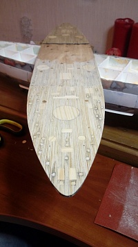

Выдались свободные деньки,попробовал поиграть с палубным настилом. Вроде не плохо вышло
Еще чуть чуть сегодня поработал плотником...

Вот и на корме паркет появился, вроде не плохо для первого раза ...
