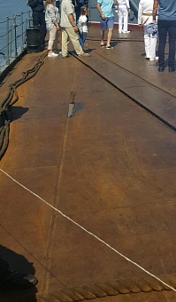

А заранее можно у вас поинтересоваться какой именно цвет палубы на оригинале?
Верхняя палуба цвета вороненной стали с примесью поверхностной ржавчины (легко удаляемой даже если просто провести по ней подошвой ботинка), со светлыми потертостями минных дорожек, и все это дело натерто сверху либо гуталином, либо графитом, в зависимости от повода (гуталин на повседневке, графит при торжествах). Вдоль ватервейса с внутренней стороны идет кант тиковой краской (что то типо красно-коричневого цвета). Вдоль всех надстроек, вьюшек, люков, трапов, грибков, барбетов, кнехтов и прочих дельных вещей выкрашен чёрный кант. Ширина канта 5 - 8 см.
Палуба надстроек выкрашена тиковой краской.
Сапожок надстроек и всех механизмов и устройств, которые возвышаются над палубой (Как верхней, так и палубы надстроек) выкрашен тиковой краской шириной 15 - 20 см. Сапожок верхних ярусов 10 -15 см.
Только надстройки первого яруса и барбеты поверх тикового сапожка имеют белый кант шириной около 5 см.
Причем на баке цвет более темный, а на юте немного светлее и ржавчины немного больше. Хотя этим фотками уже год и ют привели в порядок. Как на баке. Палуба шкафута имеет более светлый цвет из за стертого вороненного покрытия, ближе к стальному.

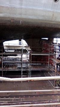

А  куда  спешим?   Александр,  Вы  загрунтовали  по  этому  безобразию?!   Сомневаюсь , что  краска  ляжет  и  все  это  скроет......
может  стоило  еще  наждачной  бумагой поработать  и  шпатлевкой,  да  и  с  пером  руля  все  очень  печально.
