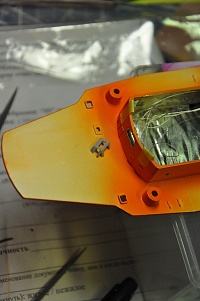

Надстройка на месте. Окончательно уложил светодиодную ленту внутри корпуса. Сделал переднюю точку освещения, еще 2 осталось. Случайно мазнул диод оранжевой краской - получился теплый желто-рыжий цвет вместо холодного белого. Как раз то, что надо. Покрасил оранжевым часть диодов, что палубу освещают.
Можно уже примерку с мачтами делать.
Фото процесса.
