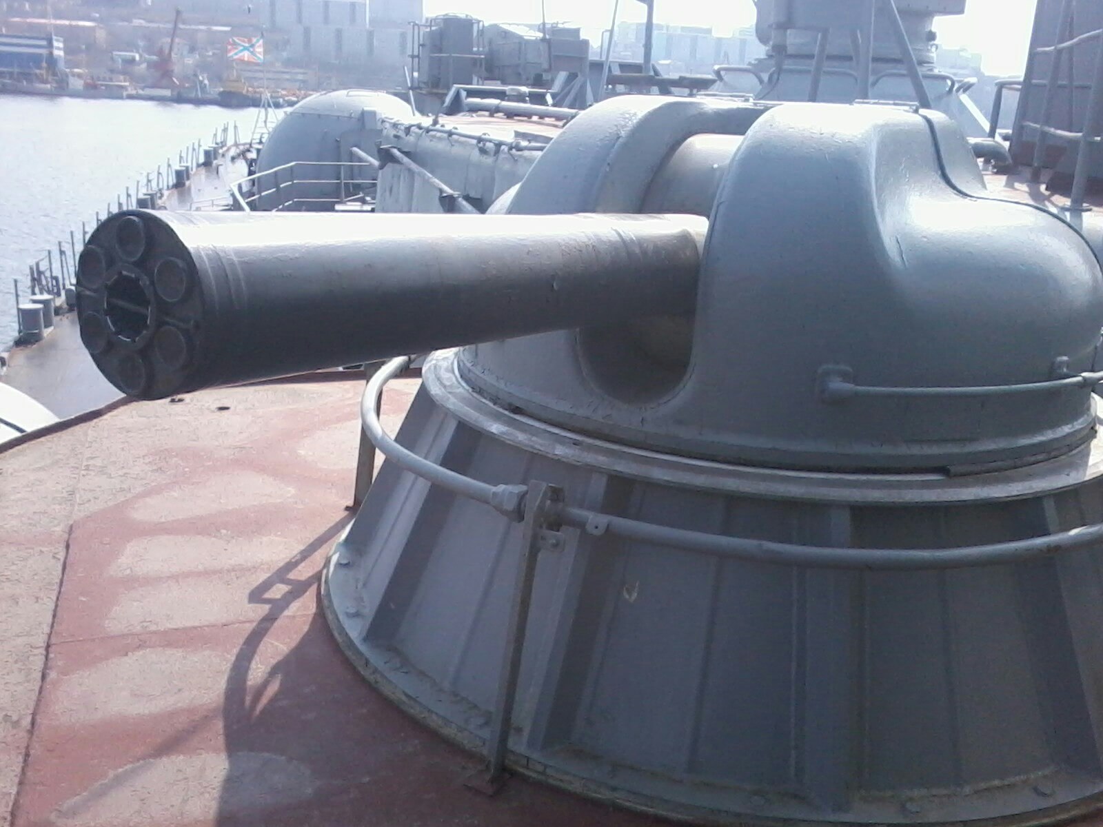

Кстати Юрий Флоров писал, что никто не делает лючки на АК-630. Лючки есть! Вот только я не глядя клеил башенки и ориентация лючков  получилась относительно стволов какая попало. Это уже не исправить, если только не покупать еще один набор.
Вот и возникает у меня вопрос, вращается только верхняя часть установки или ребристая часть тоже? И какая ориентация этих лючков относительно корпуса корабля? Я на фото и сами лючки то не могу разглядеть.
Если есть определенная ориентация, то заметит ли кто, если вклеить АК-630 так как уже вышло? Все лючки  относительно ствола находятся по разному. Не хочется чтоб , например, ствол смотрел в переборку, если клеить так, чтобы лючки были правильно сориентированы.
Буду очень рад, если кто просветит меня  с правильностью установки АК-630!

Ребристая часть не вращается, только верхняя.
Радмир Насыров написал:
Ну я так и думал. Просто подтверждение хотел получить.
С уважением Владимир.
Про лючок относительно корпуса 956-го ничего не могу сказать. Надо спросить товарища, который служит на Настойчивом( забыл как зовут). Который строит эм 956-й в 1/200
Спросил у сослуживца,который заведовал этой установкой,говорит,что все были повернуты в одну сторону.
С Уважением, Сергей.

я бы тоже лучше у него спросил. Но как я понял,они все повернуты так,что бы туда можно было БЕЗОПАСНО добраться
У АК- 630 несколько режимов работы - боевой, походный и обслуживания. Спарено они ставятся в походном режиме и в боевом-2 (огонь по одной цели ведут обе установки).
Спасибо за советы и главное  - фото. Все мои соображения об ориентации подтвердились.
По закону подлости четыре из шести стволов смотрят в сторону люков. Поскольку установок с запасом, потренировался на одной, и без проблем разъединил детали (обычно я склеиваю намертво) и конечно повернул как надо. Надеюсь и с остальными проблем не будет. Главное не забыть подкорректировать перед установкой  :D !
