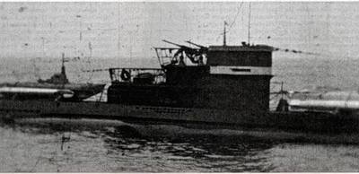

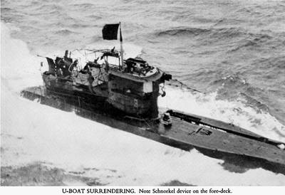

navy пишет:
Да  набор  там  интересный,  Вопрос  знатокам.  В наборе лежит  лодка  семерка  С-41  та  что  имела ШНОРХЕЛЬ.  А  насколько  это  верно?
с  уважением,  Василий
Именно на С-41 стали ставить шнорхель,но далеко не на всех модернизациях С-41 он был...Можно сказать,на выборочных лодках стояла эта система.
Например,на этих "семёках" шнорхель есть...
Пользователь добавил изображение  Пользователь добавил изображение
А на этих уже нет...
Модернизация С-41 появилась уже в поздний период войны и скорее всего шнорхель успели поставить только на некоторые лодки...
