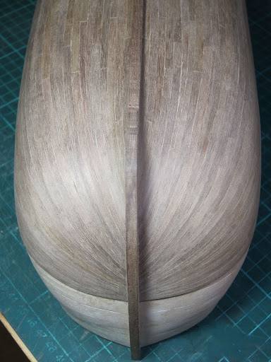

Леш, привет. Не в обиду конечно, я тебе раньше говорил вроде перелом есть, надо было еще посмотреть, ну и шпаклевка есть, в принципе не страшно. Только чистовую снять, или не помешает?
Хороший способ проверить черновую - рука. Как не смешно, но чувствуешь малейшие изгибы и бугорки. А симметрию помогут проверить шаблоны из остатков пластин со шпангоутами. Вырезать или сделать по контурам картонные и проверить во всех точках.

Сергей, Максим, спасибо! Сегодня поработал еще над черновой 8(-) ... Вроде, получше стало; буду пилить дальше. Максим, за ссылку спасибо (hi) Обзор этот уже изучил - действительно, классный корабль получился.

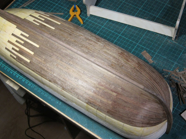

Доброго времени суток всем! Давно не обновлял сказку, но дело на месте не стояло. Доработал черновую обшивку, насколько хватило моих скромных способностей :D Дальше занялся чистовой обшивкой. Хотелось сделать корпус состаренным (как будто Endeavour уже возвращается из плавания)... Получилось или нет - не знаю, но мне вроде нравится ?^ Кроме того, приступил к корме. По инструкции предлагалось просто закрасить окна голубой краской. Но мне показалось, что будет лучше окна прорезать и "застеклить". В общем, выкладываю на ваш суд то, что имею на сегодняшний день (каску, если что, надел) :) ...
По моему отлично получается.
Геннадий пишет:
Алекскей, я полнейший профан в дереве и прости если скажу глупость, но меня смутило одно место на корме (обведено красным):
И ещё срезы окон будешь красить?
Сайт Парусный моделизм.
Дмитрий, приветствую! Действительно, в этом месте, которое обведено, небольшой косяк получился - исправлю ?^ Срезы окон буду красить и еще рамы из набора поставлю.
