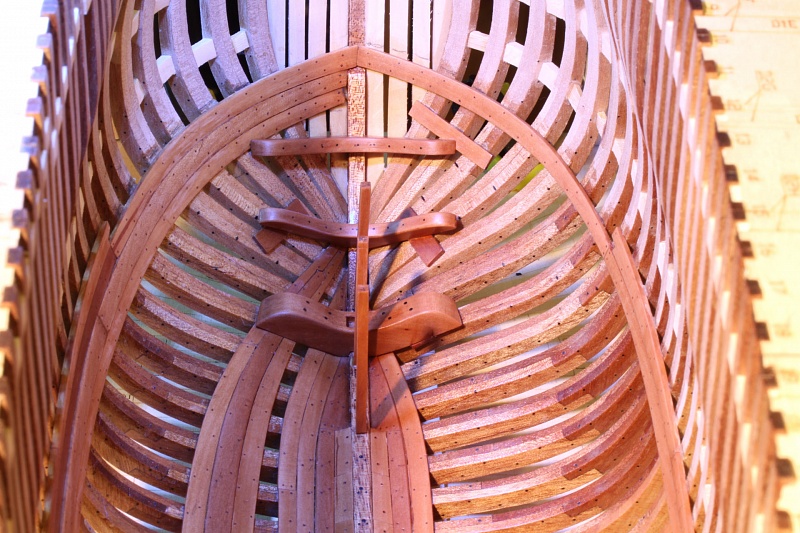

Заложил Бэлку 1 мая.Так как делали китайцы, пришлось найти и монографию, чтобы хоть как-то попытаться соответствовать.
Потихонечку пилю, заменяя все, что можно и целесообразно заменить.

Вы как-то решали вопрос с откатом и расположение пушек? А то на Верфи обсуждали - выходит так что через одну их надо ставить, иначе при откате всё нафик поломают

Ну да. Все, кроме материала, то есть не самого материала, а его состояния. (пересушенность)

Максим, благодарю за добрые слова)
С откатом и расположением пушек никак не решал - руководствовался монографиями... Дискуссия на шипмоделинге, насколько я помню, ни к чему не привела...
На заднем плане - действительно Боня, возможно возьмусь за ум и закончу его к Крокусу ))
Абсолютно согласен.
Дать китайцам хорошего дерева - вообще цены им не будет. А так приходится почти полвину из заготовок выкидывать. Я использую в основном только раскрой под силовой набор. Обшивка точно сразу в топку..

Китайцы сейчас в лидерах... В них есть краденые чертежи от серьезных издательств, что делает постройку приятным делом))

Жалко, что мало моделистов с этими наборами идут по пути доработки в первую очередь шпангоутов в сторону большей историчности
На примере Друида и имитации крепления на болтах штук шпангоута

Там если шпангоуты дорабатывать - то вообще надо с нуля делать....
Поэтому пока по компромиссному пути иду. Да и кораблик мелкий, толком этих доработок не видно будет.
Попробую на Саламандре исправить ситуацию, но это в планах...

Решил отдохнуть от Галифакса и вернуться к Красотке, проект постройки которой был заморожен больше года назад. Пока доставал с верхней полки сей недострой, уронил. В минусе - гальюн. Сделал свой. Понравился больше, ибо коробочный не лез ни в какие ворота...
Настрогал часть рангоута. Мелкий все же кораблик.... его действительно надо в 24-м строить..

Дык не получается большое фото засунуть, увы...
О, получилось вроде
