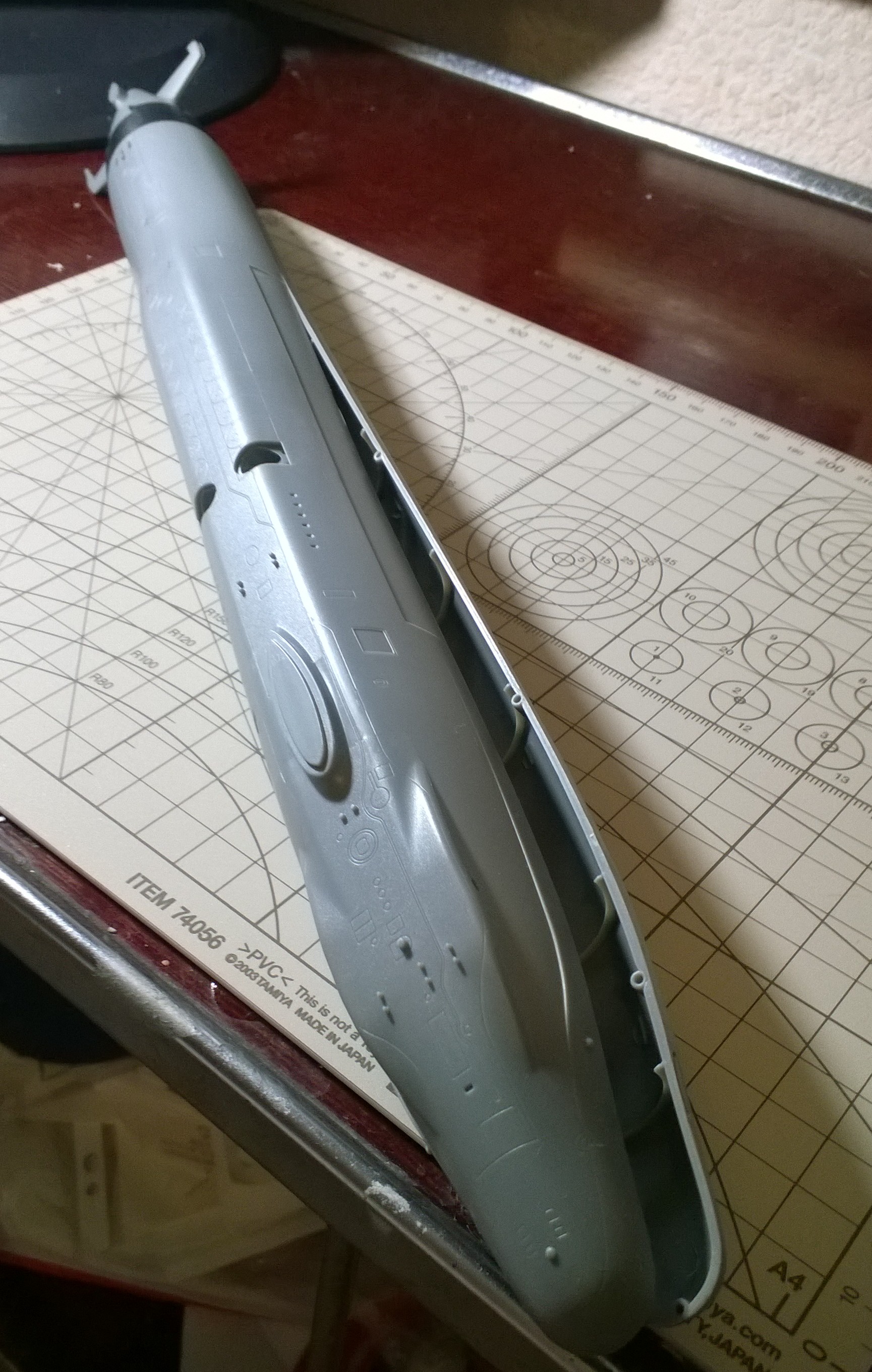

У меня вот тут назрел первый вопрос; примерив половинки корпуса, обнаружил что обе они поведены винтом, фото не прилагаю, смотреть пока не на что, и как с этим быть? Если оставить как есть и впоследствии склеить, не изогнет ли модель, или не разойдётся клеевой шов? Не могу понять, что мне с этим делать...
С уважением, Веселый Роджер.
Может попробовать в горячей воде выпрямить?
Ренат Хасанов пишет:
Думаю после склейки проблем не возникнет. Просто склеив корпус его надо зафиксировать чем нибудь, например резинками для волос и т.п. А какой клей будете использовать?

Я собирал однотипный "Вэнгард" не скажу что детали корпуса ровные, но после склейки половинок все было нормально, ничего не поведено
Спасибо за поддержку всем! Отвечаю всем сразу, пока не умею по другому. На счет воды надо пробовать, клей думаю использовать Тамия Extra Thin Cement. Ото сейчас отсниму, выложу.

Тоже самое было. Не сильно, но было. Склеивал половинки буквально промазывая клеем по 3-5 см с каждой стороны и все равно пришлось основательно шпаклевать и шлифовать получившиеся ступеньки.

Всех приветствую! Для начала, тысячу извинений за прошедший безрезультатно день. Вроде начал стройку и не начал в тоже время. Думал, выкрою время на корабль, но, не вышло.Вот первые фотографии, по качеству может они и не очень, но, как назло сдох фотоаппарат, и снимал на телефон.
А корпус все таки решил прокипятить малость, после стянуть либо резинками, либо изолентой обмотать, потому как опасаюсь за всю конструкцию, очень кривые детали все таки. Ну и пока выправляется, займусь ракетами и водометом. Продолжу завтра, сегодняшний день как то неожиданно выпал из строительного графика. Зато, обдумаю дальнейшие действия.
